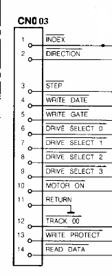

J'ai racheté un VG 8235/19 avec une ROM de FDD mise à jour.
La personne qui l'avait avant a commencé les modifications pour changer le lecteur, mais j'aimerais laissé celui d'origine (à part si il y a un solution pas trop laide pour remplacer le 360ko), j'aurais besoin d'un photo de la nappe d'origine.
Merci

Je dois avoir un soucis :/
A aucun endroit je ne trouve les branchements des 2 côtés de la nappe 14 pins d'origine, étant croisée, il me faut les 2 côtés pour recâbler celle que j'ai. Edité par MrFurious Le 27/11/2014 à 09h29
Messages: 11333
Le 27/11/2014 à 11h20
le cablage est sur le schéma du manual service
cherche chez Hans Otten ou HansO sur le net
pas le temps de develloper je bosse bientôt ;)

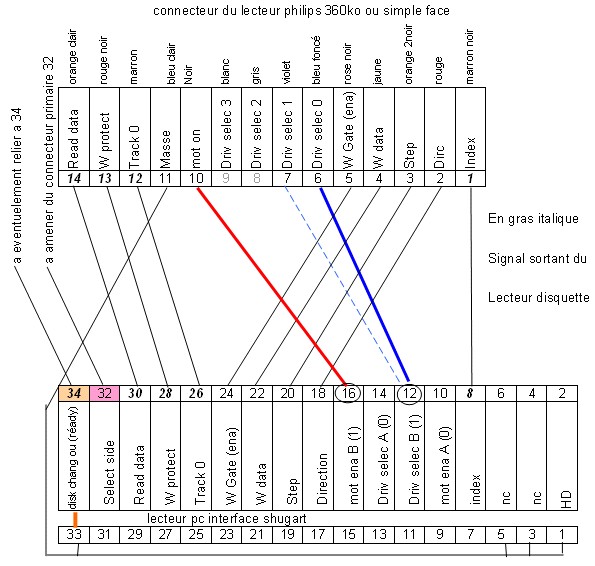

Le 27/11/2014 à 23h28
votre connecteur disquette sur 8235
pour recuperer le signal SS Side Select raccordez vous sur CN4 pin 13 ou sur CN15 pin 32
bpmsx
Messages: 7205
Le 28/11/2014 à 09h12
L avantage sur les 8235, c est qui il n est pas necessaire de modifier le lecteur PC. Il suffit juste juste de decaller 2 fils pour le ds0 et ds1. Pin 33 et 34 sont déjà relié ;)

Le 29/11/2014 à 16h39
MSXFrance, je ne veux pas passer en lecteur PC, je veux garder le côté original, à moins que l'on trouve des lecteurs PC avec le bezel pour le 8235.
Merci à tous !
