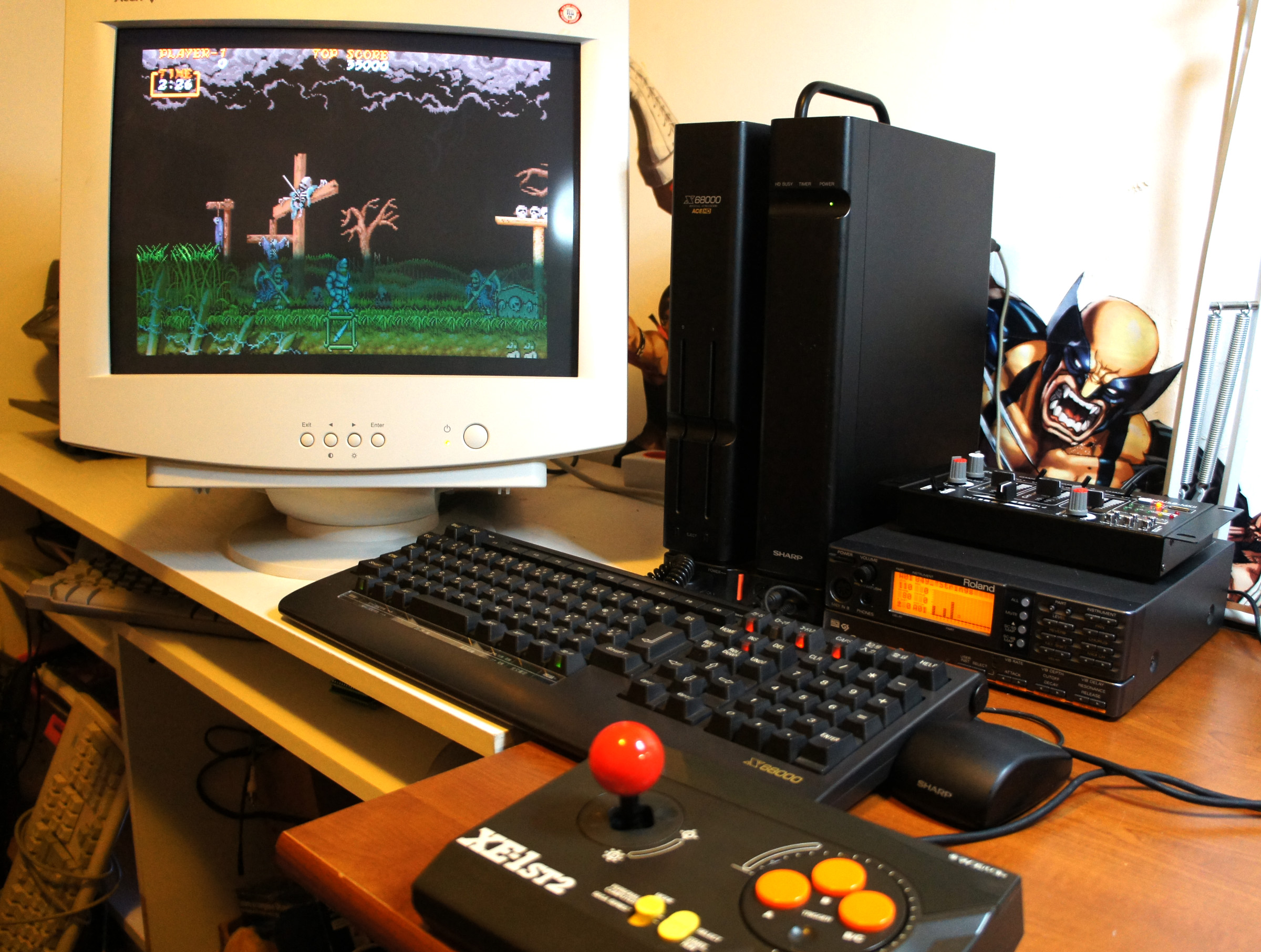

Le 02/01/2015 à 21h09
mon X68000 Set-up completé.
- X68000 Ace HD avec 4MB ram + Carte Midi SX-68M II
à l'intérieur nouvelle alimentation Flex ATX et carte SCSI2SD avec SDcard de 2GO en tant que disque Dur
- Clavier et souris d'origine
- Moniteur PC de 19'' CRT
- Joystick Micomsoft XE-1-ST2
- Roland SC-88 pro Midi Module et table de mixage 3 ways.
^^ :D ;) Edité par ericb59 Le 02/01/2015 à 21h10
