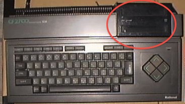

Certains MSX ont des surfaces brillantes qui sont du plus belle effet lorsque c'est neuf mais ces surfaces se rayent forcément lors des manipulations. C'est le cas du MSX1 CF-7000, là où on insère les cartouches.

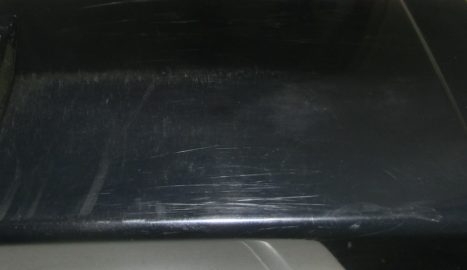

Je sais qu'il existe des produits pour enlever les rayures sur acrylique ou plexiglas mais j'ai lu sur des forums que le dentifrice est très efficace. J'ai donc essayé sur un objet ayant une surface semblable.
Voici l'objet avant :

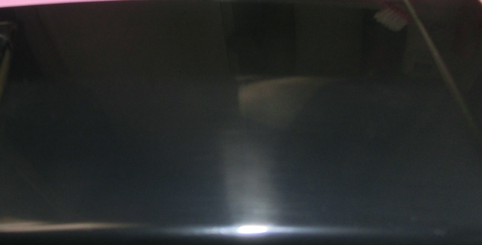

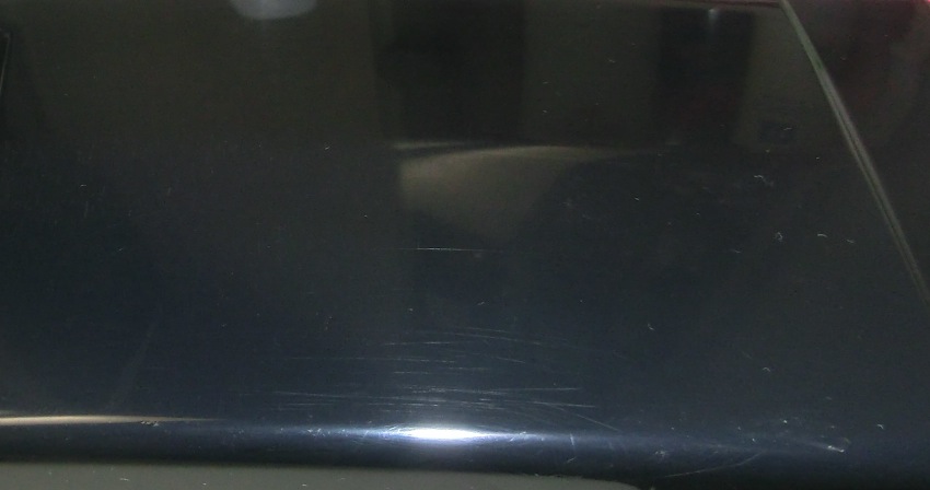

Le voici après :
Ça marche pas mal mais la surface est devenue un peu moins brillante qu'à l'origine. J'ai obtenu le meilleur résultat avec du dentifrice pour enfant.
Avez-vous une meilleure solution ? J'ai utilisé une vieille chaussette peut-être qu'il faut un chiffon plus doux... Edité par GDX Le 06/12/2014 à 13h02

Si la pâte est fine et bien homogène, il n'y a pas de raison que ça rajoute des rayures. A mon avis, c'est le chiffon qui est en cause. Au premier essaie, j'ai essuyé avec un mouchoir en papier et ça faisait des rayures. Par contre, c'est vrai que le dentifrice n'a pas l'air suffisant pour retrouver l'éclat d'un boîtier cristal.
Edit : J'ai refait la même opération avec un chiffon doux. C'est mieux qu'avant, la plupart des rayures ont étonnamment disparues. ^^
Il reste des fines traces de frottement qui font que c'est moins brillant qu'à l'origine mais le résultat est assez convainquant. :glass
Si une fine couche de rénovateur peut arranger ça, ça serait parfait. Tu utilises lequel? Edité par GDX Le 07/12/2014 à 14h59
