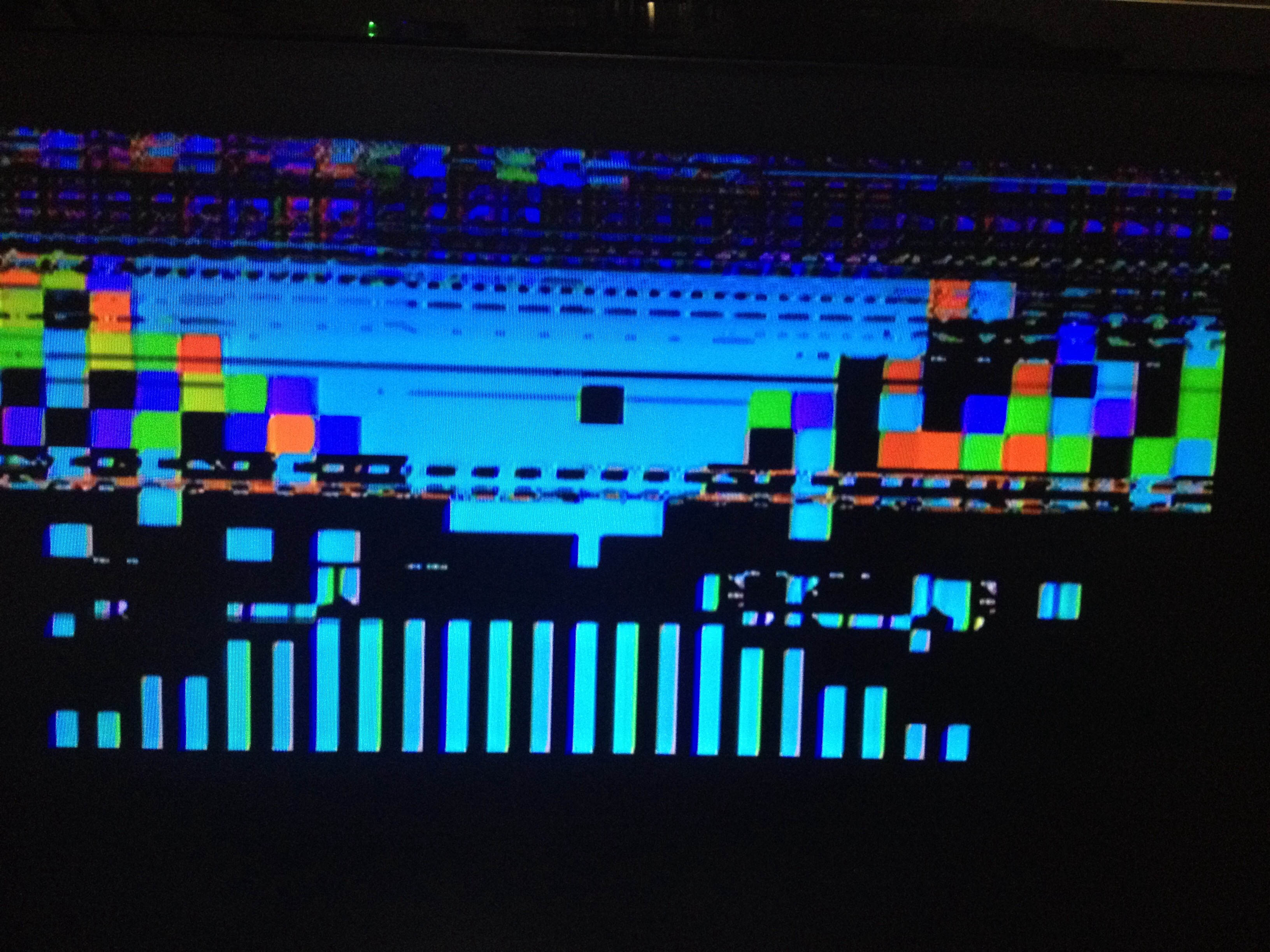

le résultat:
secteur: bien que lourd avec le transfo 110/120, c'est ok
audio: parfait, aussi bien en utilisant des cablex componant (deux cables) que vers une péritel, le son d'une cartouche penguin est bon
vidéo: aïe. component ou péritel: des hiéroglyphes qui bougent comme le jeu penguin.

Le 22/02/2015 à 07h36

il ne faut pas confondre video component ( composante) et video composite ou tout passe par un seul cable et dont les prises sont jaune , ce mode est employé dans les consoles vidéo
La vidéo composante est un signal vidéo transporté par plusieurs canaux, contrairement au signal vidéo composite qui combine toutes les informations dans un seul et même signal. Les câbles vidéo composante ne transmettent pas de signaux sonores et sont donc souvent couplés à des câbles son. L'utilisation habituelle est la transmission d'une vidéo haute qualité, par exemple vers un téléviseur.
La vidéo composante recouvre plusieurs types de connecteurs, les plus courants étant les connectiques S-Video, YPbPr et Périte

B) LUMINANCE / YC / S-VIDEO
Y=0,299R+0,587G+0,114B
C=fx(R+G+B)
(fx = codage PAL)
C) CVBS / COMPOSITE : (Luminance et Chrominance sont mélangées)
Y/C=(0,299R+0,587G+0,114B)+fx(R+G+B)
(fx = codage PAL)
D) UHF:
UHF=fy(0,299R+0,587G+0,114B)+fx(R+G+B)+son
(fy = codage signal HF Canal 36)
(fx = codage PAL)
YUV (Y PbPr est l'ancienne colorimétrie. Y CbCr meilleur colorimétrie plus équilibrée dans le volume des 3 couleurs)
E) YUV:
U=0,492(B-Y)
V=0,877(R-Y)
(La synchronisation est sur Y)

Le 23/02/2015 à 04h41
merci pour ces infos.
je n'utilise pas le bon cable ?
je vais mettreune photo du piteux resultat ..

tres jouli penguin adv ..
