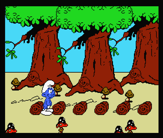

le résultat avec les vrais sprites limite la taille et les couleurs même en superposant
l'animation avec les copy est possible mais assez compliquée a gérer
il m'a fallu de nombreuses heures pour arriver a ceci :
schtroum.zip
lancer x-basic.bas puis neosc5.bas

Il est super ce schtroumpf.
Il s'agit de Sprite ou des copy?
Merci Metalion. Ça va bien servir :) Edité par igal Le 17/02/2015 à 13h43
Messages: 11304
Le 17/02/2015 à 18h04
il s'agit de copy , regarde les différents fichiers images en SC5 pour comprendre
le décor est généré en temps réél par des copy sauf l'image de départ qui est chargée directement
