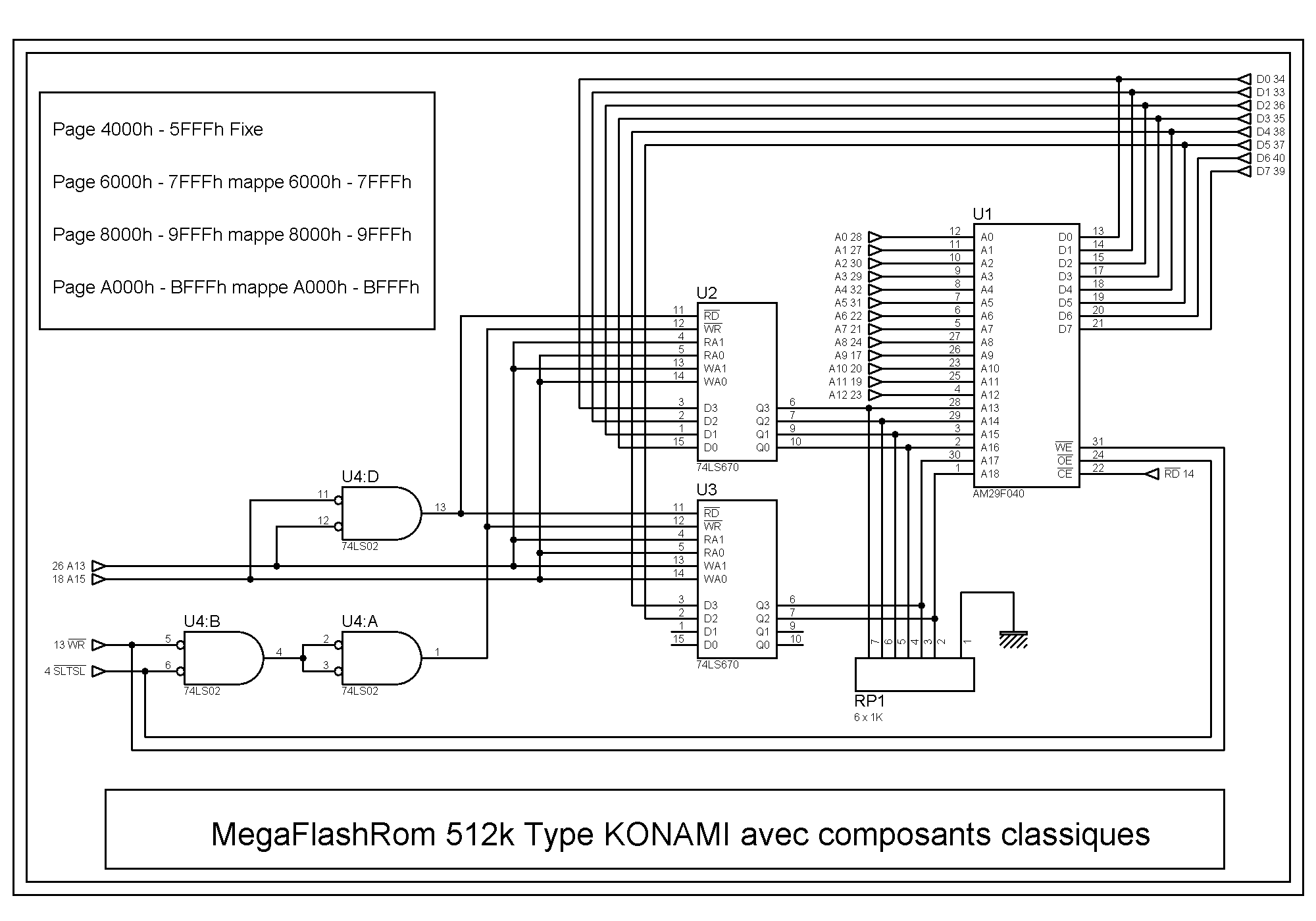

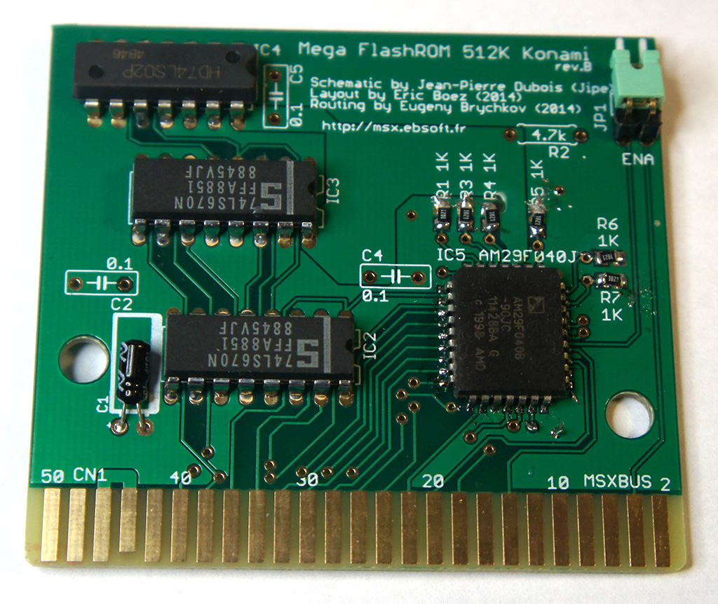

Pour éviter de continuer à massacrer des megaroms SCC je vous conseille l'excellente flashrom konami ici : http://www.ebsoft.fr/shop/en/home/18-kob-mapper.html
Ou en fabriquer une à partir de ce schéma.
Et franchement, une fois que vous l'avez, c'est que du bonheur :D

Je vais justement mettre en ligne de nouveaux Kits Flash konami :)
2 options possible. Soit montée en entier, soit juste avec les composants CMS soudés Edité par ericb59 Le 22/02/2015 à 10h50
