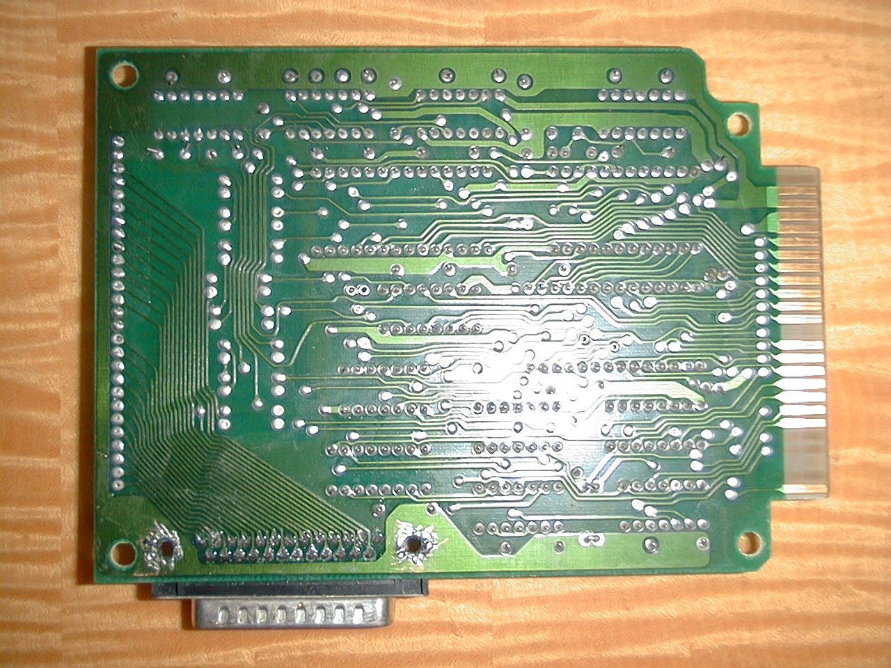

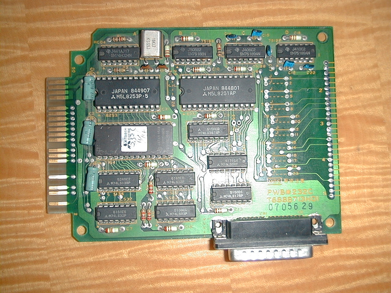

Le 12/03/2015 à 19h05
photos de la SANYO toute nue ( enfin je crois que c'est une SANYO )
d'origine il y avait une prise sur le dessus mais avec le cablage en mauvais état
la prise sur le coté n'existait pas
j'ai acheté les 2 x RS232C en Hollande sans boitier c'est a dire juste les circuits
il m'a fallut du temps pour les connecter sans l'interface de Walter je serais encore entrain de me demander si les miennes était viables
Le 16/03/2015 à 17h49
Jipe, on dirait bien que cette carte RS232 n'est pas une sanyo.
En tout cas la forme ne correspond pas à ce que pourrait être le PCB d'une RS232 Sanyo
ici en photo
http://www.ruwebit.net/pictures/index.php?action=view&album=Obsolete%20computers/MSX/Sanyo/&picture=Sanyo_MRS-001_RS-232_interface.jpg#navigation
Les puces Mitsubishi laisseraient penser Mistubishi ML-20-RS ??

Le 16/03/2015 à 18h02
comme je l'ai expliqué le connecteur n''était pas sur le coté d'origine , mais bien sur le dessus sur une carte additive comme sur la photo

Le 08/05/2015 à 13h48
j'ai la confirmation que ce n'est pas une SANYO
je cherche des infos sur la Mitsubishi ML20-RS
pas courant ce truc sur le net
Le 08/05/2015 à 14h49
Ça pourait être aussi le IF-7610 :
http://ameblo.jp/tokubayasi/entry-11532397459.html
