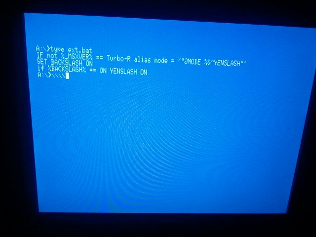

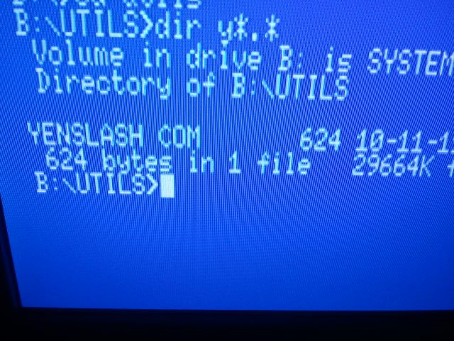

Eric pour ton prob y as une solution : install sur le TURBO R ce petit prog + un init dans ton batch et plus de prob
YENSLASH.zip
EXT.zip Edité par Bastion Rebel Le 16/04/2015 à 18h14

salut
le prog est pour les UC avec le Yen (Turbo R, 2+) les autres ,il ne devrait pas etre utiliser
sur le Notepad vérifie bien comment tu enregistre (moi = AINSI)
j'ai editer mes batchs sur PC puis disquette sans aucune convertion ni turbo R ni MSX2 ??
verifie la pagecode sur ton PC !!!
