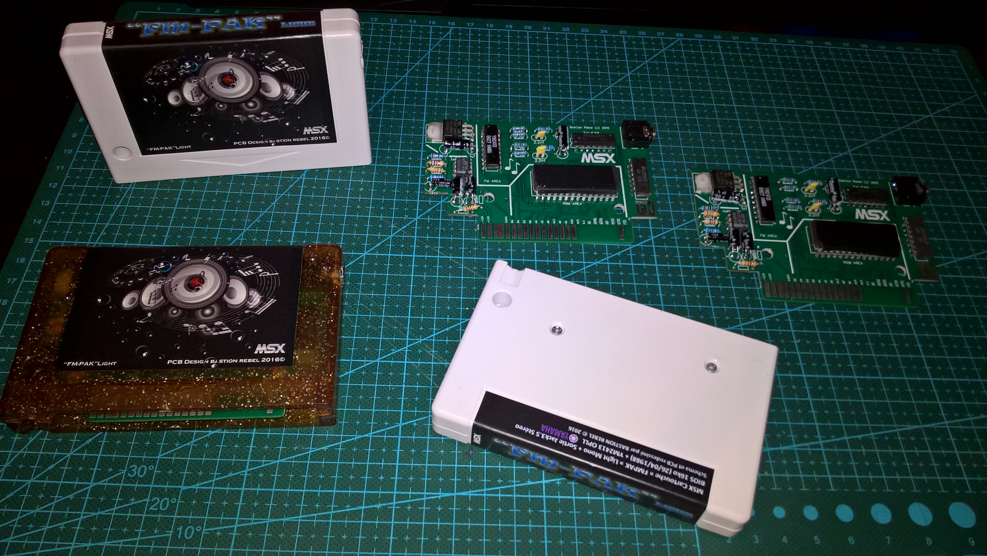

DERNIERE PETITE PRODUCTION
LA FM PAK LIGHT ...

Le 29/08/2018 à 08h11
Bravo monsieur Rebel, belle électronique :love

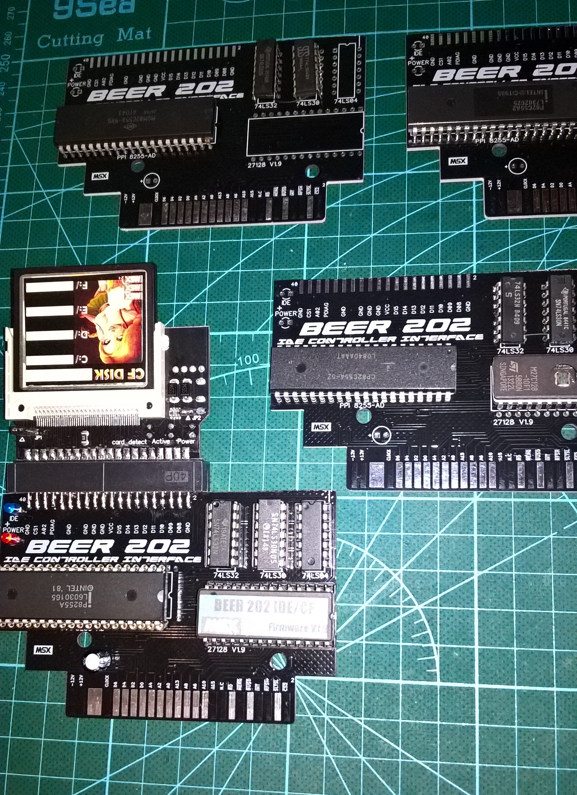

Salut a tous

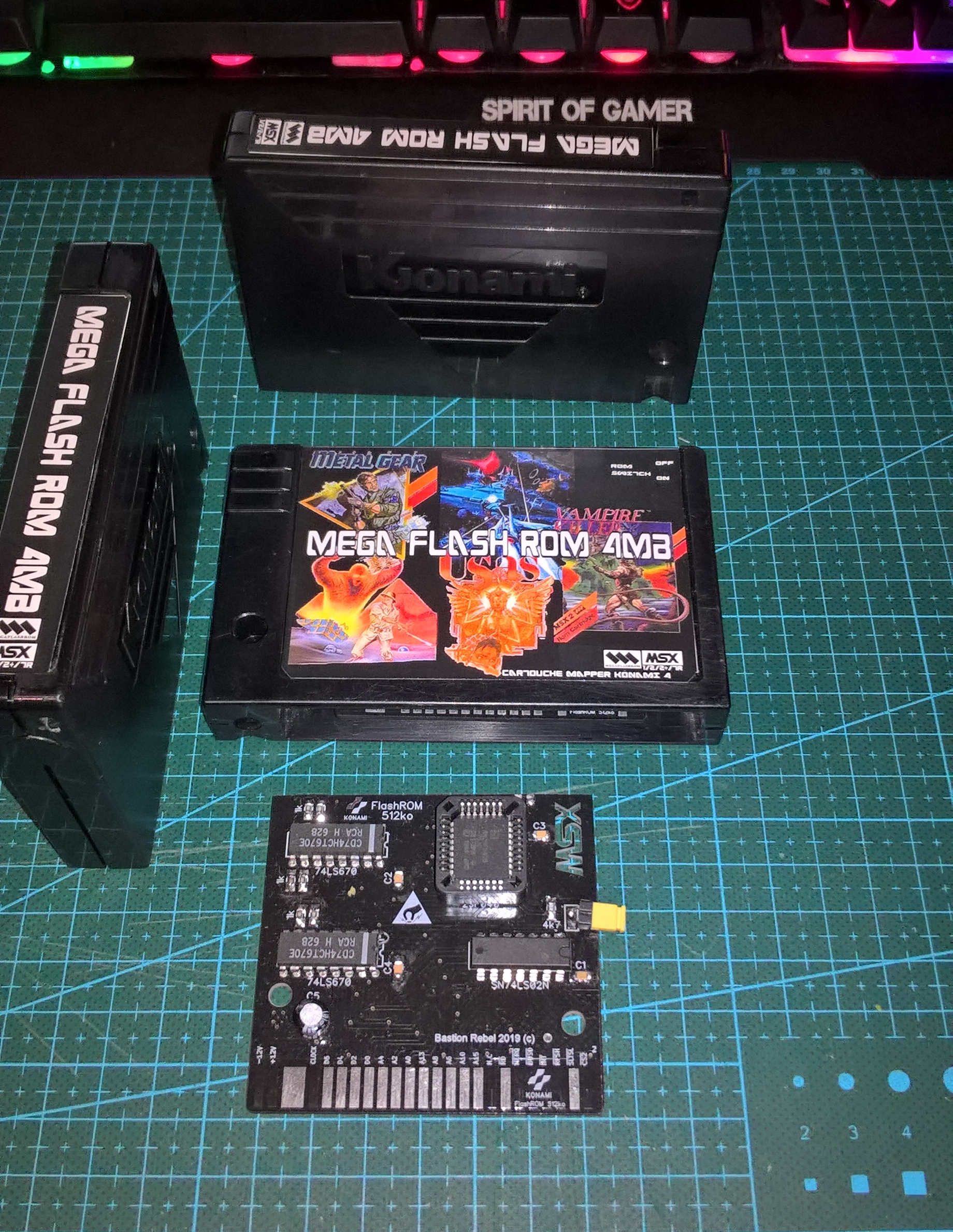

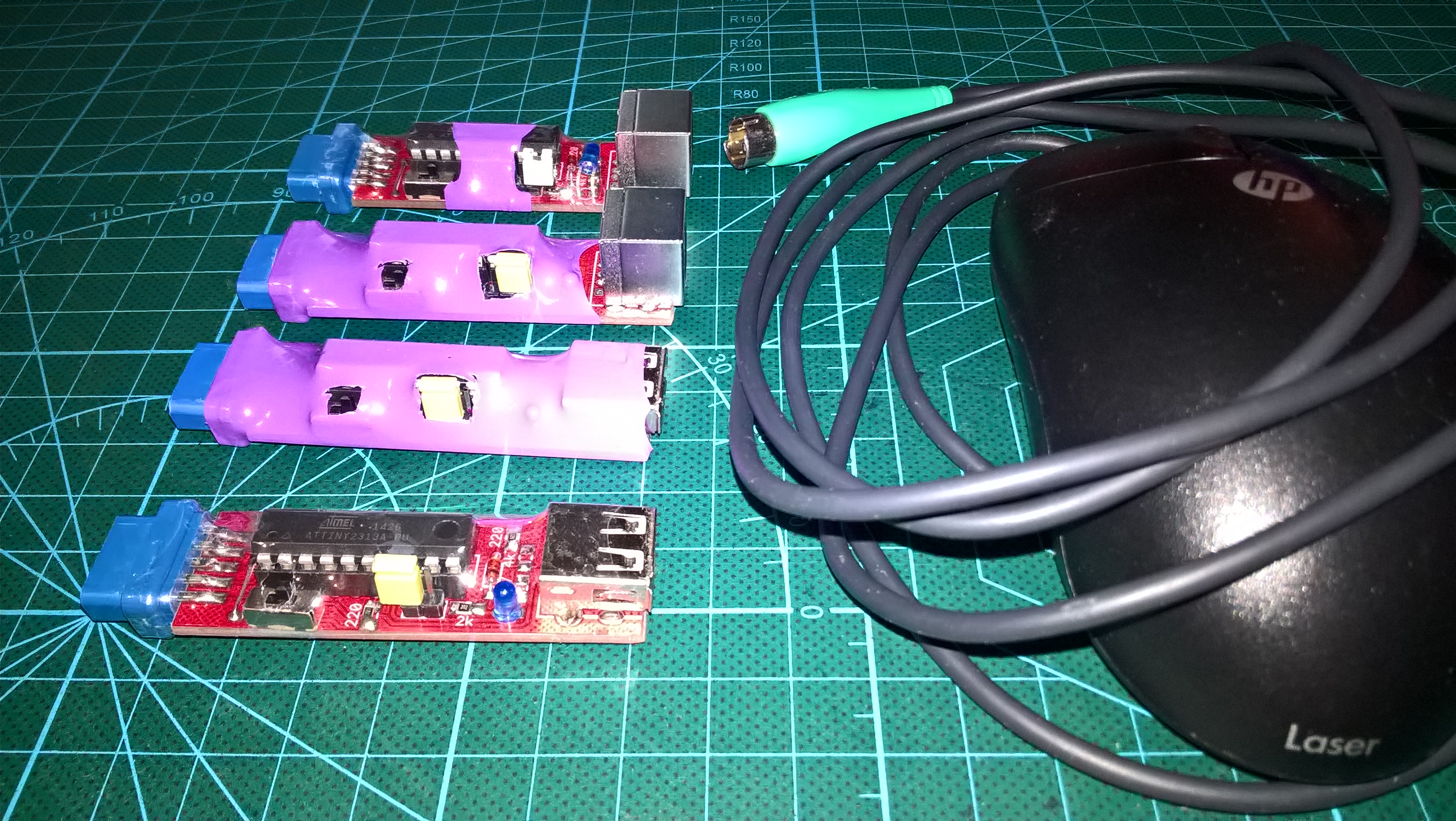

voici mes dernières productions :
une Konami Flash Rom 512ko
Version KFR dans boitier KONAMI !!!
une BEER 202
2 Adaptateurs Souris DB9 vers PS/2 (ATTINY et PIC)
voila c'est tous pour le moment.... A+++ :top :top :top

Le 22/06/2019 à 20h10
Bien fini , l'adaptateur Ps2 m'interesse :tea
Messages: 1924
Le 22/06/2019 à 20h52
je fourni une souris avec ... si ca t'interresse MP :top :top

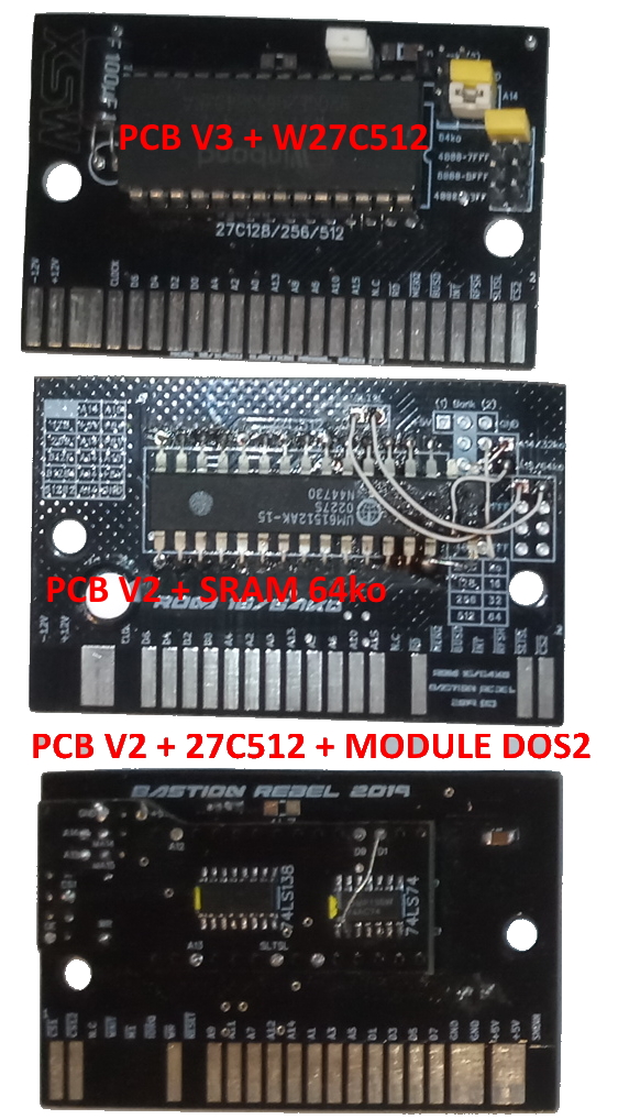

Derniere production ...!!

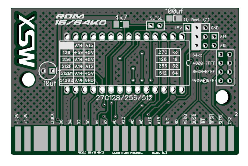

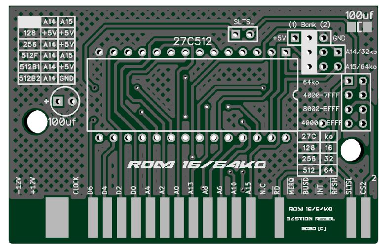

un PCB pour ROM16-64ko sur la base du PCB d'ericb59 avec quelques signaux en plus pour ....
ROM V2
ROM V3

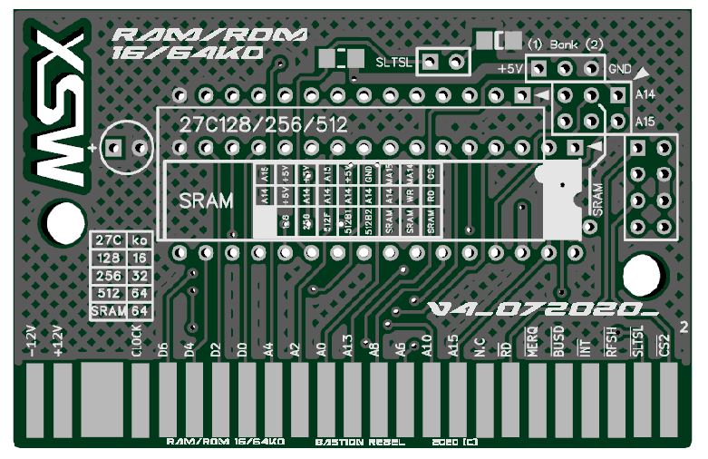

ROM V4 possibilité de remplacer la ROM par une SRAM 64ko
MODULE ADDITIONNEL
DOS2

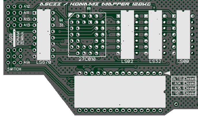

MODULE MAPPER ASCII/KONAMI

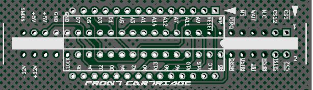

ADAPATATER DIP/EDGE (pour graver les EEPROM W27C512 une idee de RSBC mais amelioré)
A l'heure actuel la V2 / V3 sont produite et peuvent recevoir les différents modules
sont testé avec succès :
ROM 27C512
ROM W27C512
ROM 27c128
SRAM 64ko
Version corrigé
DOS V2
A testé prochainement
MAPPER ASCII
ADAPT DIP/EDGE
ROM V4

Sympa les PCB meme si j'ai pas bien pigé le prix,cipe de tes modules.
C'est quoi la différence entre la V2 et V3 ? Edité par ericb59 Le 11/07/2020 à 16h46

Le 11/07/2020 à 18h10
salut
euh les modules ... ben sur une base d'un PCB pour ROM 16/64ko je peut remplacer la rom soit par :
Une SRAM 64ko (V4 mais ca marche aussi avec la V2/V3 sauf que y as du spaghetti 4..) pour les MSX 32ko natif !!!
ou
Un module DOS2 qui s'ajoute au dos du PCB sur les broches de la ROM DOS2 pour creer son mapper !!
ou
Un module MAPPER ASCII / KONAMI 128ko
et un PCB ROM/EDGE pour programmer un PCB avec ROM W27C512 sur un PROGRAMMATEUR de ROM !! ca évite de desouder la W27C512 j'ai repris l’idée de RSBC en modifiant le PCB ...
mais je ferais les photos bientôt les PCB sont en routes ...il faut attendre ...

Du coup si tu mets un module ca rentre plus dans un boitier ? Si ?
Messages: 1924
Le 12/07/2020 à 11h46
ben oui le dos V2 oui
pour l'ASCII non mais c'est un Proto !!
pour la SRAM 64ko aucun soucis !!

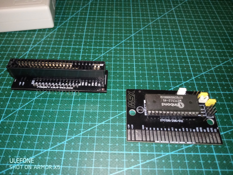

Le 11/08/2020 à 17h56
salut
mes PCB sont enfin arrivés!!!

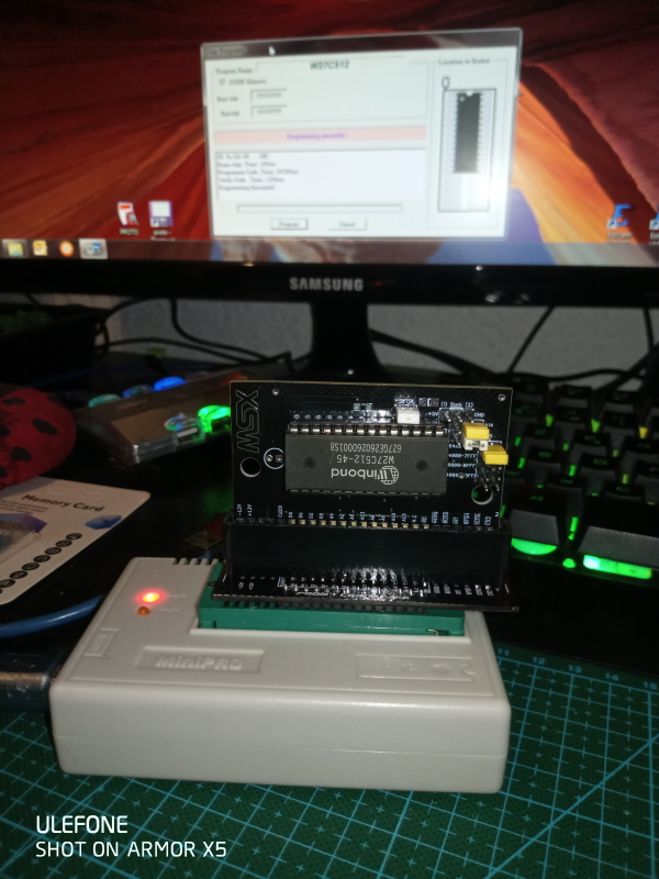

1er montage DIP / EDGE pour reprogrammer une W27C512 sur un programmateur voici les photos..
TEST OK .. :top :top :top
au suivant ...

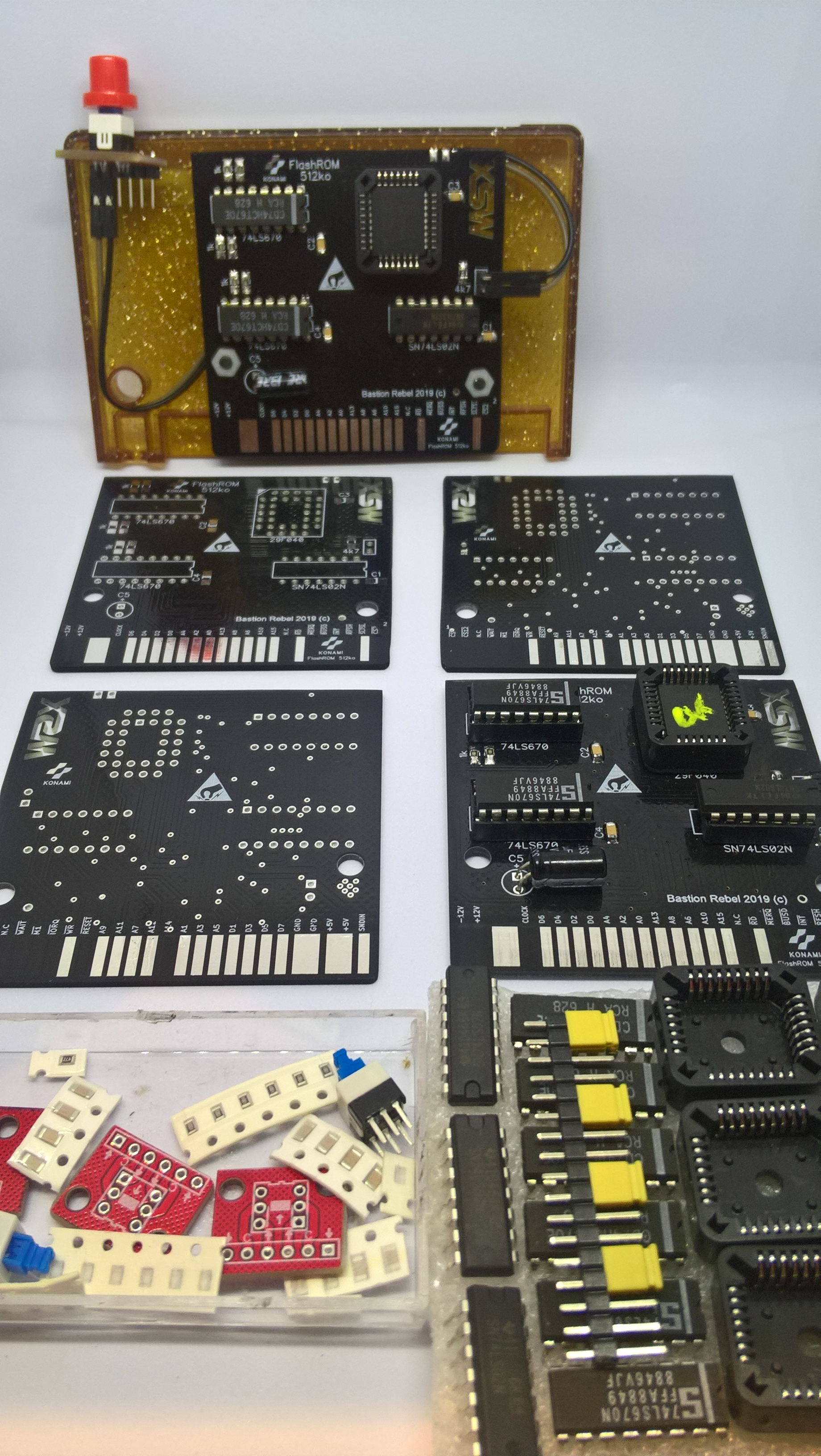

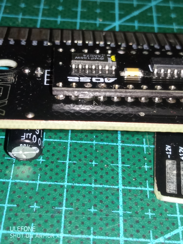

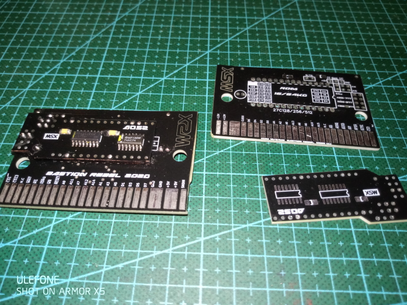

test PCB MSXDOS2 V2
1 PCB de base ROM1664
1 PCB Module MSXDOS2 + 2 CI SMD
Resultat !!!
et hop ... :top :top :top

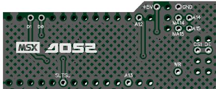

Messages: 1924
Le 17/08/2020 à 19h12
comme prevu la suite ..
la carte PCB+MODULE
le module ASCII / KONAMI ROM sur carte ROM1664
CONFIG JUMPER KONAMI
ROM KMARE2
CONFIG JUMPER ASCII
ROM VALIS
schema validé :top :top :top :top
je prepare le PCB V4 mais avec des modifs pour d'autre module !!! A suivre...
