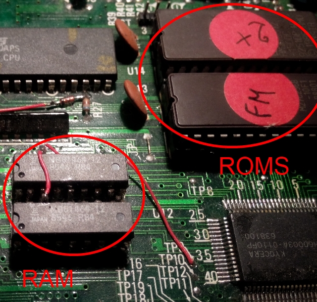

J'ai bricolé un peu sur mon MSX2 qui avait ete mi de coté tres longtemps
Voici un petit recapitulatif:
RAM à 128k + ROM (MSX2+ et FM light)
MSX2+ de base (no F04h)
Syncro fixé

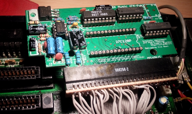

FM Paq en interne sur un slot en I/O

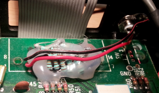

Covox sur port parallele (en interne)
** ROMS et RAM **

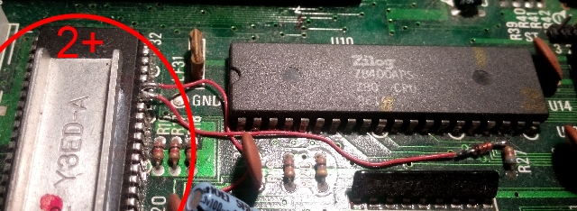

** VDP9958 MSX2+ **

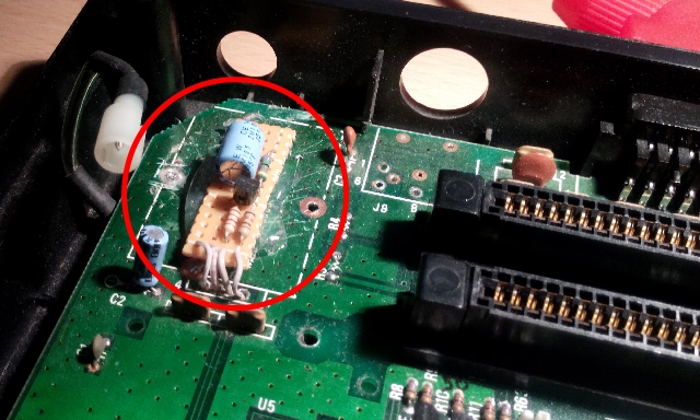

** Syncro basé sur le Sony HB700 **
** FM PAQ en interne **
** Covox **
Me reste peut etre des choses a faire , des idées ?
edit: a venir-> mode "no wait" Edité par MSXlegend Le 21/03/2015 à 14h41
Le 21/03/2015 à 07h34
Il en jette en effet. Pour moi, les 64Ko supplémentaires auraient suffit. :top
Tu lui as retiré la sortie TV, la sortie moniteur et le port imprimante à ce que je vois.
