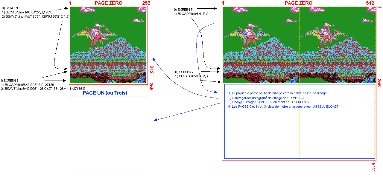

en fait la destination est identique puisque tu rempli la vram a chaque fois
c'est l'exploitation des données qui change suivant le mode d'écran
il n'y a pas duplication c'est juste le nombres d'octets pour un pixel qui change
en screen 5 un octet = 2 pixels (1111 2222) les 4 bits codent la couleur
en screen 6 un octet = 4 pixels (11 22 33 44) les 2 bits codent la couleur
en screen 7 un octet = 2 pixels (1111 2222) les 4 bits codent la couleur
en screen 7 un octet = 1 pixel (VVV RRR BB) la palette est de 256 couleurs (le bleu est codé sur 2 bits)
rajout:
tu peux faire des essais avec des VPOKE pour comprendre comment la VRAM se remplit

Merci poiur la précision Jipe :)
En fait, voila ce qui se passe:
J'affiche donc en SCREEN7 un image (des bribes d'images)générée en SCREEN5:
Pour se faire, j'ai modifié mon petit moteur expérimental ce dessous:

Chaque bribes d'image.SC5 chargée en SCREEN7 se "dédouble" à ceci près que les deux images générées ne sont pas "parfaitement identiques.
@Jipe: J'ai bien compris ton explication mais une chose m'intrigue:
Pourquoi l'image générée est donc "pseudo dédoublée" (les deux images e sont pas véritablement clonées mais presque identiques) alors que les SCREEN5 et 7 on selon les références que tu écris la même "architecture"?
En fait je voudrais voir si en créant une image en SCREEN7 puis affichée en SCREEN5, je peux afficher des images sur 2 pages différentes du SCREEN5 :D
(Le screen 7 est un exemple...Si ca marche avec un autre mode graphique, je suis preneur :top )

le screen 7 fait 512 x 212
le screen 5 fait 256 x 212
donc tu génére une image en 256 pixels de large
ensuite en screen 7 les octets s'affichent a la file 256 + 256 dans la page de 512 de large d'ou l'impression de dédoublement
comme la page screen5 est plus petite en taille l'image ne doit pas dépasser la moitié de l'écran en screen 7

Le 29/10/2015 à 08h32
Voici l'astuce que je cherche à mettre au point.
Je créer une IMAGE.SCx qui me permettrait d'afficher des données en VRAM sur la page 0 ET 1 mais en utilisant un seul BLOAD :top
L'idée est donc d'encapsuler dans IMAGE.SC7 des "Pixels" qui sont tellement "distant" les uns des autres que certains Pixels seraient visibles sur "SET PAGE 0" et d'autres "Pixels" seraient visibles sur "SET PAGE1" en SCREEN 5.
Au final, on obtiendrait le résulta escompter à savoir [Un seul chargement et Deux destinations].
Si vous avez des critiques (positives ou négatives), n'hésitez pas. Toutes les critiques sont bonnes (enfin presque toutes lol)
Le 29/10/2015 à 09h40
igal,
Il faut voir la VRAM comme un écran continu, ou étendu, si tu préfères.
- Si on prends l'exemple du SCREEN 5, la VRAM se comporte comme un écran étendu de 256x1024.
- SI on prends l'exemple du SCREEN 7, la VRAM se comporte comme un écran étendu de 512x512.
(voir à ce sujet la page 150 du livre "Pratique du MSX2")
BLOAD,S charge une série continue d'octets dans la VRAM(*), ni plus, ni moins. Il ne prends pas en compte le SCREEN dans lequel est le VDP, il ne fait que sauvegarder la portion de VRAM qu'on lui demande de sauvegarder.
Si tu veux qu'une portion d'écran soit à la fois sur 2 pages différentes par un seul BLOAD,S, il n'y a qu'une seule solution : c'est de sauvegarder la VRAM dans exactement la même configuration que tu veux retrouver au chargement. Ce qui signifie que tu vas alors forcément ré-écrire sur toute la partie d'écran qui est entre les deux portions (et entre les deux pages). Et je ne pense pas que ce soit ce que tu recherches.
En résumé, à part cette solution (qui, je pense, ne conviens pas à ta demande), il n'y en a pas d'autres.
(*) Ce n'est pas tout à fait vrai, parce que la palette de couleur est chargée séparément et est transférée ailleurs en VRAM (dans la table des couleurs) lors de l'instruction "COLOR = RESTORE", mais cela ne concerne que 32 octets. Edité par Metalion Le 29/10/2015 à 09h48

Le 29/10/2015 à 14h05
Justement, je voudrais BSAVE en SCREEN 7 puis ensuite BLOAD EN SCREEN 5 :)
En fait je pense que:
Les 4 pages en screen 5 totalisent le meme nombre de données que les 2 pages en screen 7.
Partant du constat qu'en screen 5 sous page ZÉRO on peut écrire des données sur la page 1 sans dire au basic de placer ces données en page 1.
Pour se faire, il faut avoir précédemment BSAVE les données placées en page 1 mais en étant sous la page 0 et en indiquant que les données à sauvegardées avec la valeur hexadécimale la plus grande possible PLUS la plus grande valeur décimale possible.
(Nb:il me semble que ça marche aussi avec des valeurs négatives)
C'est la méthode que j'utilise pour faire générer les pages 0 et 1 en ne sortant pas de la page 0 et sans indiquer quelques coordonnées que ce soit à bload.
Partant de ce constat:
Je me dit que "peut etre" qu'en usant de la même méthode avec le screen 7 qui compte 2 pages seulement mais "implique" autant de données que les 4 pages d'un screen 5, je pourrai créer une image.SC7 qui une fois affichée en screen 5 aurait des données qui s'afficheraient en partie dans une page et en partie dans l'autre page (peut être les pages 1 et 2 du screen 5 qui équivaudrait à des données stockées en fin de la page 0 et en début de la page 1 du screen7).
Bon c'est tordu comme d'habitude mais on se refait pas :fou Edité par igal Le 29/10/2015 à 14h07
Messages: 11124
Le 29/10/2015 à 14h15
en théorie je pense que ça doit marcher
en pratique il faut générer une image ainsi faite
256 octets de la 1ére ligne + 256 octets de la 2éme ligne
256 octets de la 3éme ligne + 256 octets de la 4éme ligne
256 octets de la 5éme ligne + 256 octets de la 6éme ligne
etc....
a mon avis ça va être bien plus long que 2 bload
Le 29/10/2015 à 16h46
igal :
Oui, c'est exact.
igal :
Oui, puisque quand tu fais BLOAD,S tu peux charger les données où tu veux en VRAM, en utilisant un offset (qui, de mémoire, est limité). Remarque que, techniquement parlant, tu "dis au basic" de placer les données là où tu le souhaites.
igal :
Pour se faire, il faut avoir précédemment BSAVE les données placées en page 1 mais en étant sous la page 0 et en indiquant que les données à sauvegardées avec la valeur hexadécimale la plus grande possible PLUS la plus grande valeur décimale possible. (Nb:il me semble que ça marche aussi avec des valeurs négatives)
Jusque là, c'est toujours le fonctionnement normal de BSAVE, décrit ici :
Code :
* BSAVE <filename>, <start address>, <end address>, S
* BLOAD <filename> ,S
These are statements of DISK BASIC, used to save/load the contents of VRAM

Partant de ce constat: Je me dit que "peut etre" qu'en usant de la même méthode avec le screen 7 qui compte 2 pages seulement mais "implique" autant de données que les 4 pages d'un screen 5, je pourrai créer une image.SC7 qui une fois affichée en screen 5 aurait des données qui s'afficheraient en partie dans une page et en partie dans l'autre page (peut être les pages 1 et 2 du screen 5 qui équivaudrait à des données stockées en fin de la page 0 et en début de la page 1 du screen7).
Oui, si tu sauvegardes un bloc de 65536 octets en SCREEN 7 et que tu le recharges en SCREEN5, tu vas effectivement remplir 2 pages en SCREEN 5. Sauf que pour que le résultat soit correctement affiché en SCREEN 5, tu devras avoir préparé ton image en SCREEN 7 de manière à ce que chaque ligne de pixels en SCREEN 7 soit construite de 2 lignes successives de ton image en SCREEN 5 (c'est ce qu'explique Jipe). Et qu'il te faudra aussi déplacer les autres tables (sprites, palette, ...) pour ne pas venir les écraser.
Et il faut compter également la remarque de GDX : le comportement des commandes BSAVE,S/BLOAD,S est effectivement différent en fonction du mode graphique, et elles connaissent certaines limitations qu'on ne peut connaitre qu'en les expérimentant directement.
Mais il me semble qu'on s'éloigne de ce que tu voulais faire au départ (ou du moins ce que j'en ai compris) : tu voulais charger une "bribe" en page 0 et en même temps en page 1, simplement décalées d'une page, sans modifier ce qu'il y a entre les deux. Si c'est bien ça que tu veux faire, tout ce qu'on vient d'expliquer ne sert à rien.
Je m'explique : si tu sauvegardes une "bribe" correspondant à une seule ligne de pixel en SCREEN 7 (512 pixels consécutifs, donc) et que tu la recharges en SCREEN 5, tu obtiendras 2 lignes consécutives de 256 pixels sur la page 0. La deuxième ligne ne sera pas en page 1. Et la conclusion serait pareille si ta "bribe" fait 2,3,4 ou 16 pixels de haut. Tu obtiendrais une image "entrelacée" (ou "désentrelacée", c'est selon) en page 0, mais toujours rien en page 1.
La seule façon d'avoir une image identique en page 0 et en page 1 est de charger une image qui va occuper complètement la page 0 et la page 1 en SCREEN 5, et donc qui aura occupé complètement la page 0 en SCREEN 7. Ce qui va (je pense), à l'encontre de ce que tu veux faire.
Je reste convaincu que la meilleure solution à ton problème est d'utiliser une macro-commande du VDP (la commande YMMM) en la déclenchant par une succession de commandes VDP en BASIC (voir le début de ce sujet).
EDIT : Et plus précisément, ici : http://www.msxvillage.fr/forum/topic.php?id=1956#m44958 Edité par Metalion Le 29/10/2015 à 19h57

Je poste juste un dessin puis je reviendrais par la suite sur certains details que tu souléves.
N'hésitez pas a réagir, toutes les suggestions sont bonnes :)

Donc si on rajoute une simple commande : copy ........,0 to........., 1, ca devrait le faire non?
Apres faut voir si le temps de boucle traitement programme a son importance pour le projet d'Igal
Messages: 11124
Le 07/11/2015 à 11h33
vérifie bien mais tu devrait avoir une image de 512 x 128 en screen 7

En screen 5, il me semble que l'on peut deja sauvegarder 2 pages en une en mettant les bonnes adresses dans le Bsave
(désolé si je dis des bêtises, j'essais encore de piger ce que veut le tortueux cerveau d'Igal :lol) Edité par TurboSEB Le 07/11/2015 à 12h12
