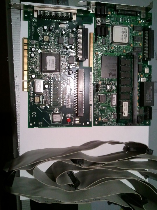

Là c'est vraiment intéressant mais pas facile de trouver une carte SCSI qui puisse fonctionner sur un PC actuel
en reponse :

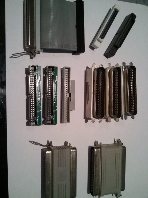

La caverne d'ali Bastion Rebel
ca te convient :lol :lol :lol :lol sinon y as du SAS aussi !!!
Coté PC
avec la 2940UW ca devrais allez !! + Nappe 1.80m 7 Connecteurs !! ca va le faire !!
j'ai pas trouvez les carte SCSI 1 (j'ai espoir d'en trouvez une !! ;) ;) dans mon mic mac )
Coté AMIGA A4000+A2000:
Cyberstorm 68060+Modul SCSI (A4000) HE50 int
APPOLO 2030/50 (A2000) HE50 int
GVP Impact Serie II A2000 HC+8 (A4000) DB25 ext + HE50 int
Même le module HE50 / SCSI 2 (?? DB50 HD)
Le 12/05/2015 à 08h44
Sinon, il y a des adaptateurs comme celui-ci peut-être :
http://www.ebay.com/itm/SCSI-Adapter-HPDB68-Male-to-IDC50-Male-Internal-Adaptor-/161022538754
Ali Bastion et les 40 rebels. :lol Edité par GDX Le 12/05/2015 à 08h49
Messages: 1929
Le 12/05/2015 à 09h15
Salut
Ali a tous !!! male / femelle , bouchon , bouchon passant ! ... :lol :lol :lol
