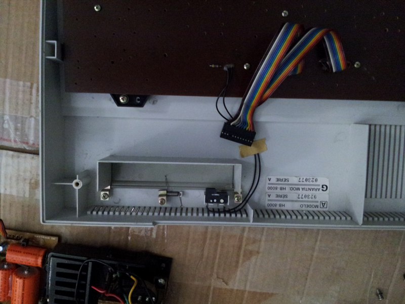

regarde d'abord si il y a un contact ou bien des fils a coté de la trappe des cartouches avant de te lancer dans l'alim
Oui il y a bien un microswitch sous la trappe ;)
Voir photo plus bas.
J'ai mesuré la continuité jusqu'a l'alimentation entre GND et INHIB et quand ou ouvre la trappe ca coupe la continuité.
tu devrais avoir une tension entre 5-6 et une autre tension entre 7-8.
Si tu lis les infos de Jipe : entre 5-6 = 12V et entre 7-8 = 24V
