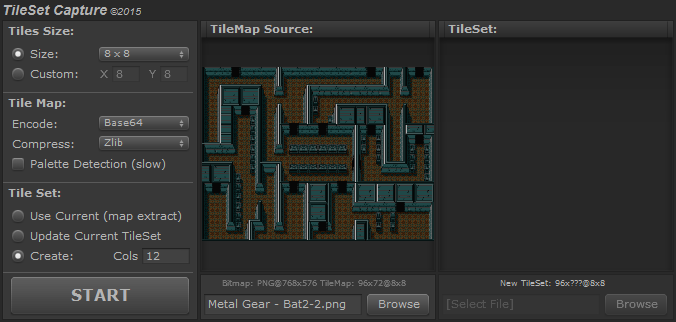

Je vous présente mon utilitaire (qui tourne pour le moment sur PC, mais exportable pour MAC, Linux, etc) :
Codé en Flash/Air (Actionscript), il permet d'extraire les tiles à partir d'une image de carte de jeu reconstituée ou d'une simple capture d'écran propre (format PNG/GIF/BMP) et de générer une image au format PNG ainsi qu'un fichier de données au format .TMX utilisable avec le logiciel Tiled (www.mapeditor.org).
Il suffit de placer une image (CELLE-CI dans le cas présent) dans la partie "TileMap Source" de définir la taille des tiles et les informations d'encodage et de compression pour le TMX et d'appuyer sur Start :

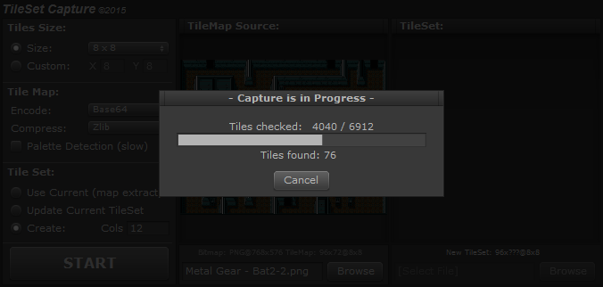

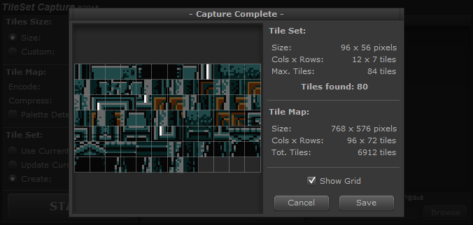

Quelque secondes après les tiles sont définis et la map est construite en mémoire :
les résultats sont ici :
MG_Bat2-2.png et MG_Bat2-2.tmx (fichier zip)

Par contre, je suis bête, il suffit de zoomer sur la 3émè capture d'écran que tu as fait pour voir le résultat :p
