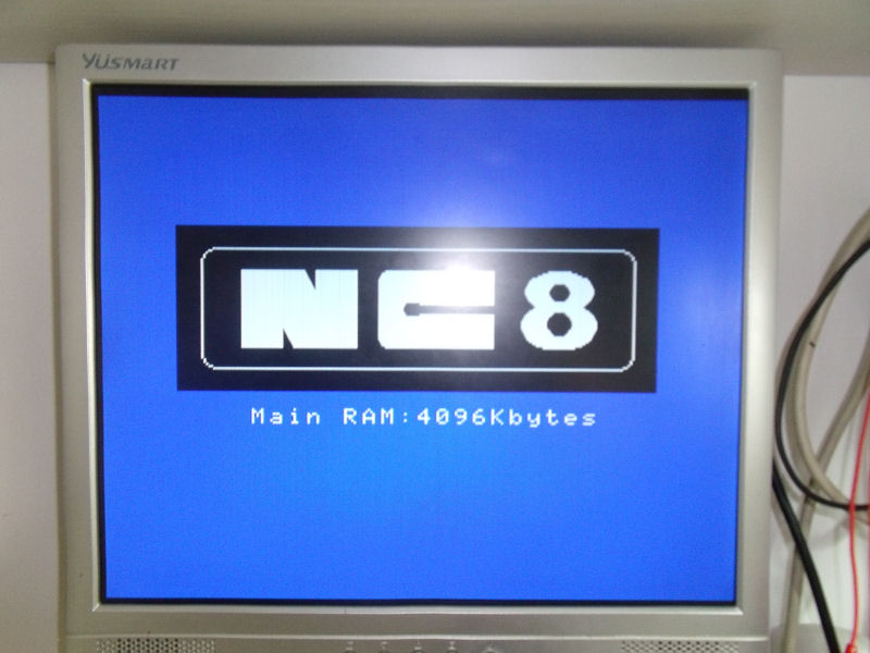

@metalgear2: Ça vaut le coup de faire des testes croisés.
tu laisses les EEPROM du 2+ et tu remplaces le 9958 par le 9938. (Modifie juste le câblage du vdp pour coller au 9938).
L'idéal eut été que tu fasses ces tests avant d'avoir modifié ton expander. Enfin je crois :)

quand la vidéo s'arrête on a la droit a d'autres videos dont une avec un logo NC8+ et 512K de ram (petit cachotier)
reste plus qu'a integrer dans un joli boitier en plexi pour profiter et faire profiter de la vue des élements

Avant de mettre le V9958 j'avais fait le test en laissant le VDP9938, mais rien que le logo, il démarre en version MSX2 alors j'ai pas été plus loin.
Pour l'Expander, je pouvais pas faire trop faire de tests, y'avait vraiment trop de plantage.
J'ai prit la BEER pour faire les tests car avec la SD, j'ai un retour du COVOX (Intégrer dans la SD). De toute façon, si j'intégre une unitée de stockage sur le proto, ça sera la SD en DOS2.
Maintenant, il faut que je trouve une solution au niveau de l'EPM, je n'ais plus que 5 PINs de disponible :oups
La solution est peut-être le Cyclone, mais j'aime bien l'EPM7128, il estpeut-être moins puissant que le Cyclone, mais pour ma part, l'EPM est plus facile d'utilisation au niveau technologie
Oui, mais c'est le test du logo sous BlueMSX. C'est pour ça qu'il trouve 512K.
La plus grosse extension de mémoire que j'ai est 4Mo

Vue que c'est un vrai VDP dedans, comment tu as fait pour mettre une prise VGA ?

regarde il y a un boitier derriére et les fils sont hors champ ;)
Sur les premiéres photo, on aperçoit le convertisseur RVB TO VGA, c'est un GBS8200.
Je trouve pas de C.I convenable pour faire une sortie video composite nickel. J'ai fait le test avec une CXA2075, c'est pas top :moue
Peut être un deuxième EPM, il me reste une carte si tu veux.
A ce sujet, deux EPM sont programmable en série avec un seul JTAG ;)

Pour le 2émè EPM, c'est en cours car j'aimerais bien faire des tests justement avec une SD ou la FMPAC. Il y a aussi un test trés important que je veux faire, y'a pas eu beaucoup de discution là dessus, c'est le FDD :D
Au sujet de programmer un autre EPM en série, je passe mon tour, a chaque fois que j'ai fait l'essai, Quartus modifiér le 1er :lol
Merci quand même Fabf :top

Prochaine etape: F4 + fm + sram + kanji
La question a Igal, qui est trés intéressante, m'interpelle un peu.
Je me pose une question, le port F4 est bien là pour afficher le logo et pour avoir une compatibilitée avec le standard MSX2+ ?

Je crois que le port F4 est surtout utile pour le reset par contre je préfère pas dire de conneries alors je laisse faire les spécialistes. ;)

le port F4 sépare le reset a froid du reset a chaud par une memoire
c'est utilisé par le 1er Graphsaurus et Synthésaurus qui ne démarrent pas sant le port F4

Est-ce que le port F4 est le même principe que le schéma utilisé quand on passe le NMS8250 en MSx2+ (74173 + 7404) ?
