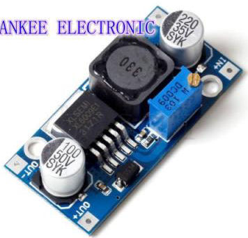

Pour éviter d'avoir a faire la partie alim -12V , +12V et +5V sur mon proto, j'ai reçu aujourd'hui un adaptateur DC-DC.
Ca convertit du +5V en +12V. En rajoutant un régulateur négatif du type LM7912 en sortie du +12V, j'ai les trois tensions que l'on retrouve sur la norme MSX.
Un p'tit réglage avec la résistance variable et on obtient le +12V avec environ 1A , ce qui est largement suffisant.

1A ca fait seulement 12 Watts en +12v , en moyenne un Msx ca doit consommé 30 Watts environ (-12/+5/+12v)
Le 12v ca alimente quoi? Si c'est pas asser, y'a possibilité de rajouter un module!
Le 5v c'est majoritairement pour les CI, je suppose
Le 31/03/2016 à 20h51
+12V / 1A est largement suffisant.
Par contre, c'est sur qu'il faut une alim +5V avec 3 ou 4 ampères pour être tranquille .
Pour info, dans un Philips 8245, c'est du LM7812 qui délivre le +12V, donc 1A. Edité par metalgear2 Le 31/03/2016 à 20h53

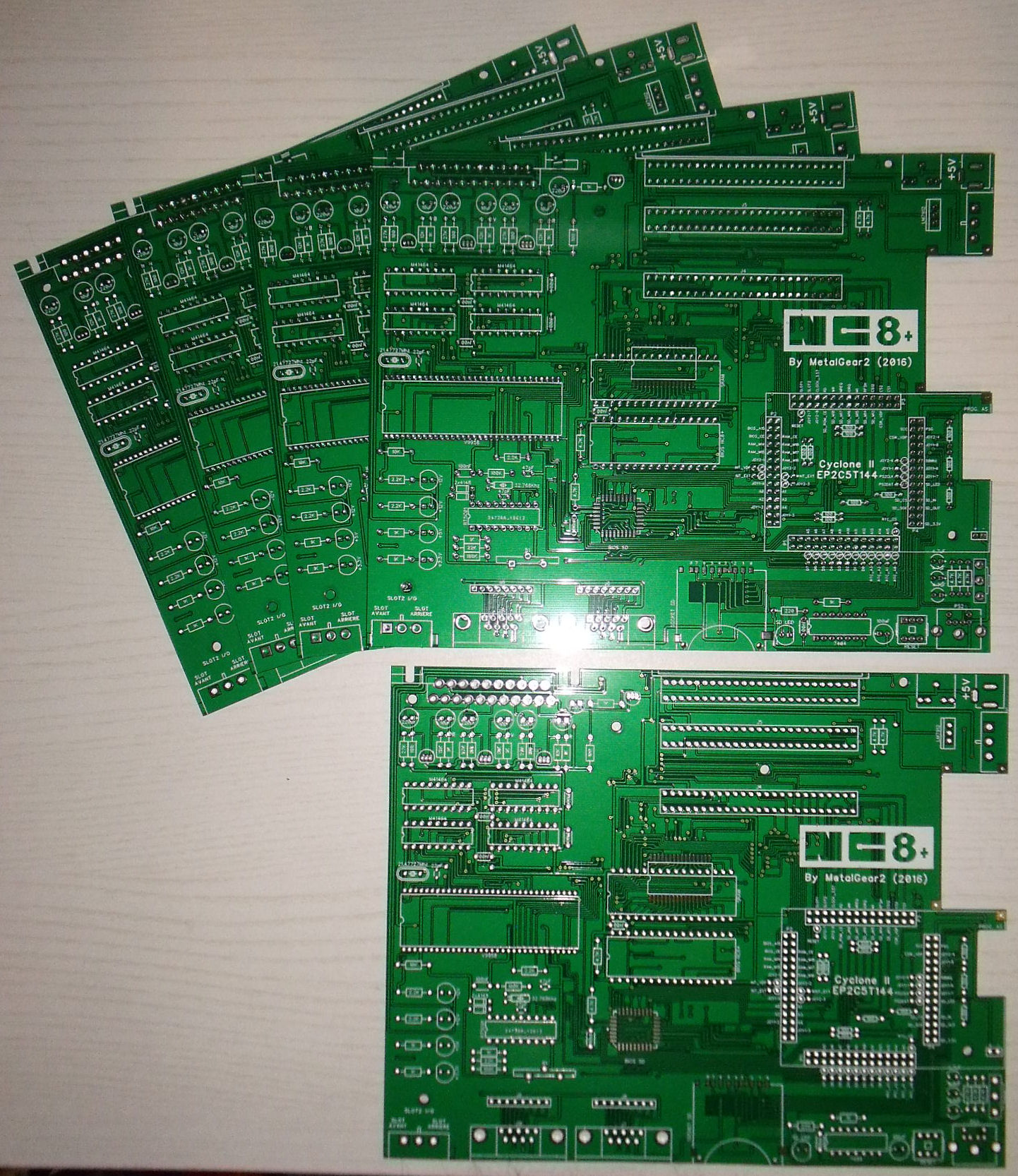

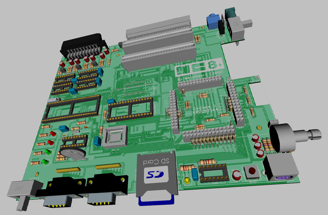

Après quelques modif suite à la réception des derniers composants, j'ai lancé une commande de la PCB ... plus qu'a attendre le résultat :p
J'ai aussi rajouter l'empreinte d'une SRAM 512K en SOP32 car elle est beaucoup moins cher que la version DIP32. La SRAM 512K en SOP32 a un pas de 1.27mm, donc très facile a souder :D
PCB vue en 3D a
PCB vue en 3D b

Le 12/04/2016 à 18h01
Belle machine en perspective :love

Le 13/05/2016 à 22h01
Bonsoir,
:| J'ai enfin reçu mes PCB.
Y'a plus qu'a ... :oups

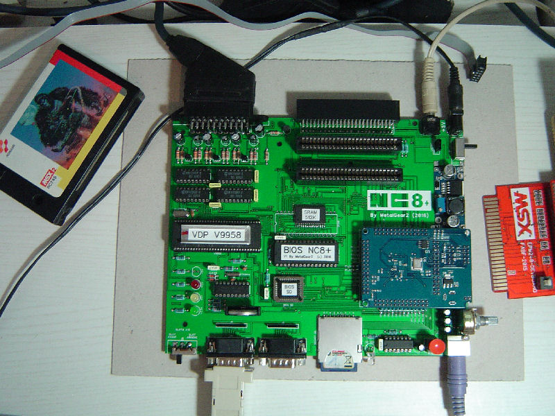

Le 29/05/2016 à 22h38
Bonsoir,
Après presque un an de boulot, je peux enfin profiter de ma réalisation :|
Avec une petite piste qui manquer (moins de 2cm) et un problème d'horloge a refaire, le NC8+ est maintenant opérationnel.
La plupart de le gestion ce retrouve dans l' EP2 : Création et gestion des signaux I/O - Expandeur X4 - Z80 - PSG - SCC - Mapper RAM - Mapper et gestion SD - Port PS2.
On y retrouve principalement :
- La norme MSX2+(VDP V9958 + 128K VRAM)
- 512K de RAM.
- 2 ports cartouche avec choix du SLOT2 avant ou arrière en I/O.
- Le son SCC prioritaire sur le SLOT2.
- 1 lecteur de carte SD.
- 1 RTC
- 2 ports joystick.
- 1 port pour clavier PS2.
- 1 sortie péritel (Vidéo et son)
- 1 sortie son jack.
- 1 réglage volume.
