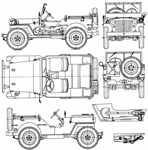

Alors tout d'abord, il faut trouver une image de référence utile :

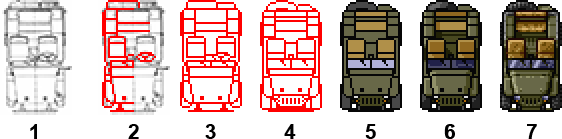

Ensuite, on part sur la transformation en pixel art :
1 - Réduction de l'image de référence à la taille et orientation dans la direction voulue
2 - Tracé les contours de la voiture dans sa première moitié, ainsi que les éléments non symétriques
3 - Copie de la seconde symétrie et correction des éventuelles erreurs
4 - Application de l'angle de vue à la voiture.
5 - Première mise en couleurs rapide des différents éléments
6 - Détermination des ombres à l'aide d'une couleur identique mais plus sombre
7 - Finition des détails avec les effets de matière

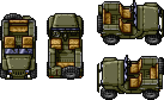

Il reste à faire les 3 autres directions afin de pouvoir placer l'élément un peu partout dans le décors :
Voilà, si ça vous intéresse, n'hésitez pas à me demander et j'en ajouterais d'autres au fur et à mesure.
