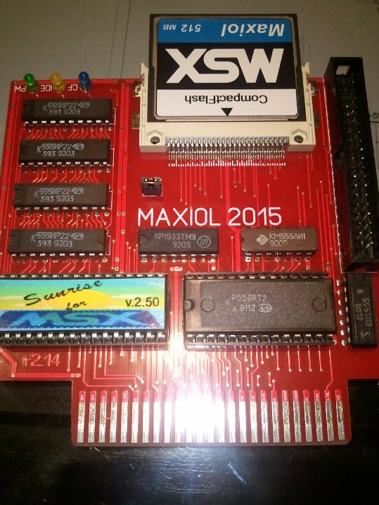

Venant de recevoir ma SUNRICE RUSSE (MAXIOL) voici les premiers tests et photos

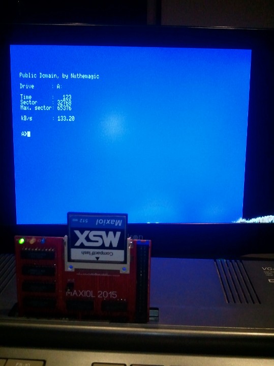

teste de la carte CF
Vitesse 133 kb ;)

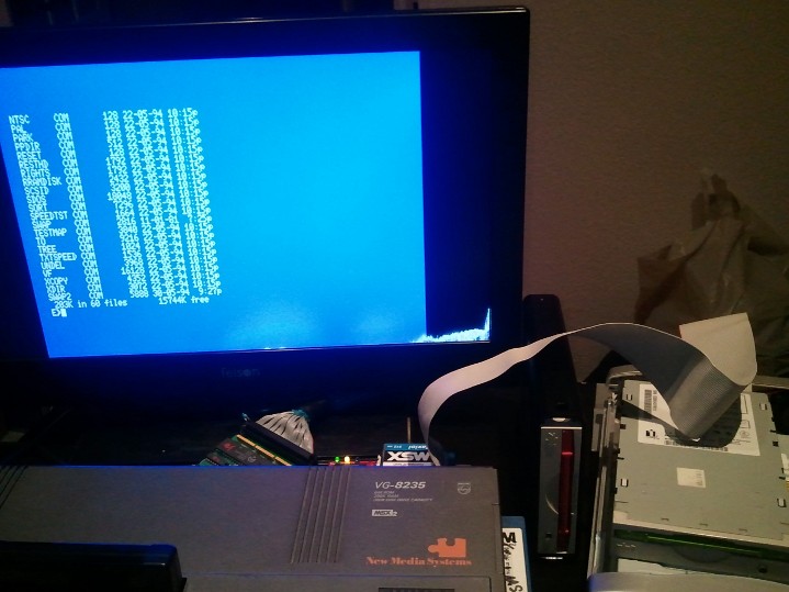

Teste de la carte CF + Port IDE avec Lecteur ZIP100 IDE + ( Disque formater avec la BERT )
Vitesse 119 kb ;)
chose bizarre la carte a lu la partition de la BERT SCSI !! a approfondir !! :| :|
concernant les CDROMs a voir mais un 48X ou un 24X c'est niet!! :sick :sick

Bastion Rebel :
une bonne petite carte , son seul inconvénient le format !! boitier standard impossible :'( :'(
Ce n'est pas le seul inconvénient malheureusement.
  • Les contacts de la cartouche sont étammés. Cela endommage plus rapidement les broches des ports cartouche.
  • Pas de boitier standard ni autre qui soit utilisable.
  • Elle a une EEPROM au lieu d'une flash-ROM pour le Bios. (Difficile de mettre à jour. Tant pis pour ceux qui ont besoin du bios v2.50a.)
  • Le connecteur IDE est mal déplacé (sauf si on a un port placé à l'arrière). (puis je préfère 2 emplacements CF).
Edité par GDX Le 16/10/2015 à 07h58

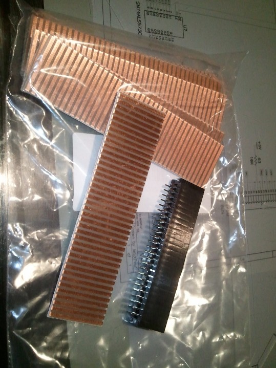

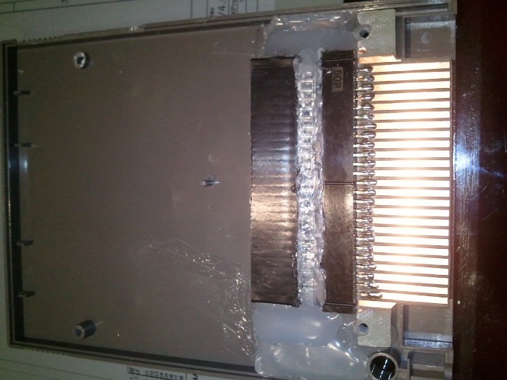

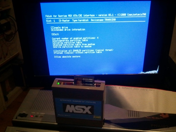

salut a tous voici comme promis des photos du boitier !!!
et voila !!!
les plaques prégravé sont genial !! un peu cher env 3€ chaque !!
je suis en train de travailler sur mon clone mais peu de succes a ce jour !!

Le 19/10/2015 à 18h05
Elle est belle une fois dans la boite d'autant que les platines cuivrées que tu as ajouté solutionnent le soucis d'encrassement des Slots :top
pas vraiment car le cuivre ça s'oxyde aussi en donnant une jolie couleur vert de gris , hé oui rien n'est parfait !
C'est pire avec le cuivre a nu.
En tout cas, chapeau pour le super maxi-boitier. Impossible, n'est pas français ! ^^
Comment tu fais pour le maintenir fermé ? Edité par GDX Le 20/10/2015 à 08h02
ahh ahh les 2vis du bas tienne bien pour le haut je regarde pour un mini crochet mais pas necessaire le boitier ferme bien sans "effort" :p :p :p :p :p
