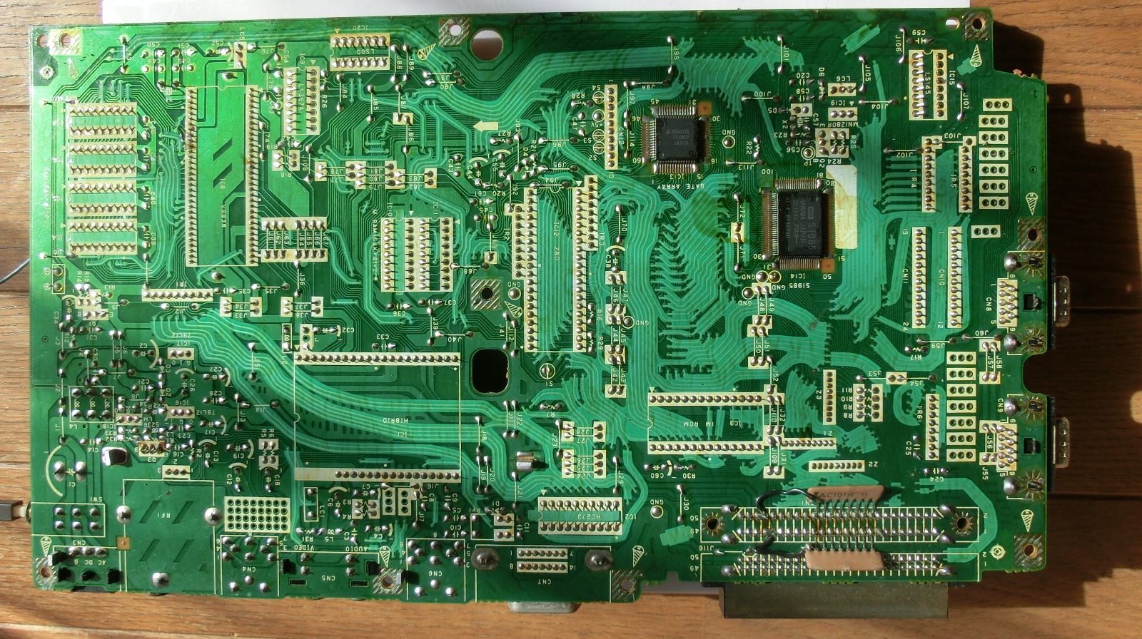

Le 13/11/2015 à 11h46
Pour le schéma, j'ai trouvé ça : FS-A1_PWB-REV02_schematic_REV01a.pdf
Le PCB, c'est celui-ci.
Messages: 11333

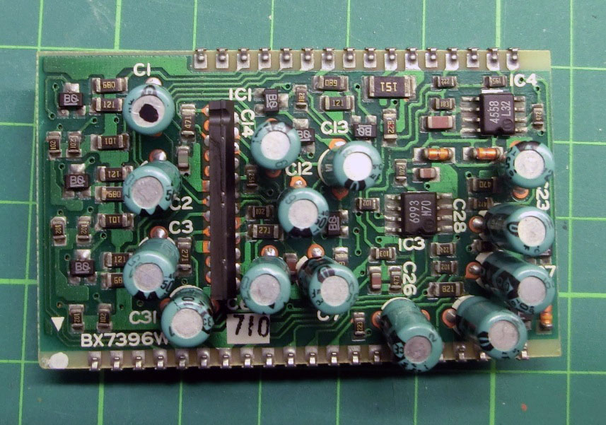

Le 13/11/2015 à 11h55
HYBRID IC BX7396WB [648] tout se passe dans cette carte additive
les soudures ou les capas comme sur les sony 2+ ?

Le 16/11/2015 à 14h48
j'ai eu le temps de regarder le schéma
les sorties du VDP arrivent sur les bornes 4(R) 5(G) et 6(B) du module hybrid
elles ressortent en 32(B) 33(G) et 34(R)
si tu regardes le schéma il y a une partie RGB R Drive encadrée
vérifie les tension d'entrée et de sortie du module hybrid et de la partie RGB Drive
compare avec les autres couleurs
au sujet des transistors la légende est sur le coté
les NPN ( fléche qui sort ) sont des 2SC2412K
les PNP ' fléche qui rentre ) sont des 2SA1037AK
vérifie les soudures des pattes du module hybrid et celles des composants cms avant de les remplacer
regarde aussi si la capa H_C1 n'est pas en court circuit elle peux influencer le signal
les tensions d'une sortie video peuvent varier entre 0,5v et 1v environ

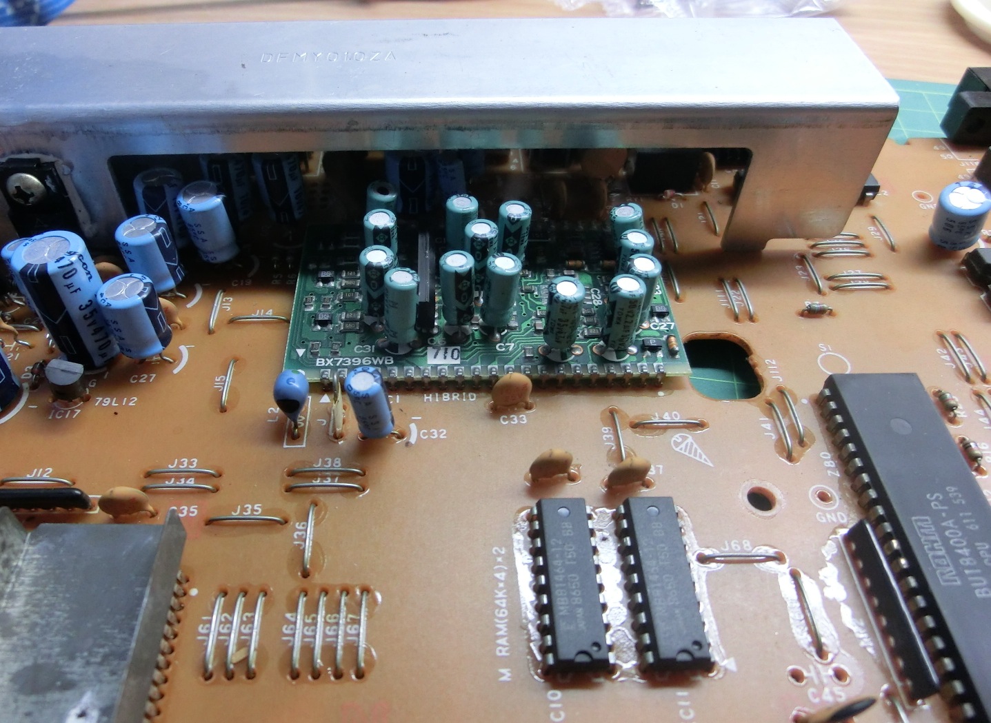

Le 18/11/2015 à 11h03
Merci d'avoir pris le temps.
Je ne peux pas mesurer les tensions avec le volt-mettre que j'ai. L'hybrid IC est une petite carte soudée sur la carte mère. Les pistes de cette plaque sont inaccessibles et au dessus c'est difficile d'accès.
Voici comment ça se présente :
Je l'ai dessoudé et remplacé le condo H_C1. J'ai mis aussi un support pour éviter de tout redessouder au cas où ça ne marche pas. J'ai bien fait car ça ne change rien. Les soudures et les condos ont l'air bons Edité par GDX Le 18/11/2015 à 11h04
Messages: 11333

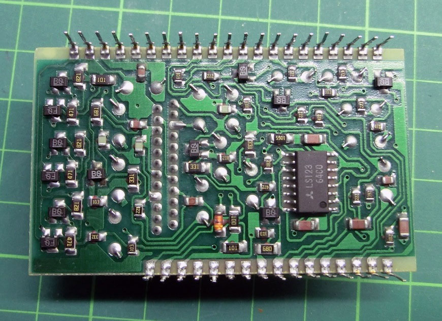

Le 18/11/2015 à 12h15
tous les voltmétres peuvent mesurer une tension , fait une photo de ton modéle et de tes pointes de touche
en regardant le dessous de la carte on voit des soudures "séches" sous les condos , ça fait un petit cercle plus foncé dans la soudure
regarde de plus prés si il faut les refaire
