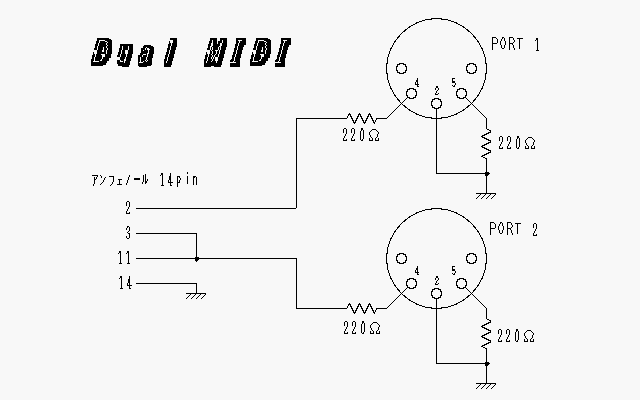

La v1.36 apporte la compatibilité avec le Tada Midi dual port :

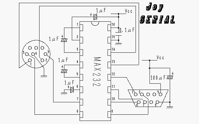

et le Joy Serial :

Par contre pourquoi 2 connectique Din 5? Edité par MSXlegend Le 30/12/2015 à 18h25
Le 31/12/2015 à 01h15
Pour piloter 2 appareils midi en même temps.
Moi, je me demande pourquoi la broche 14 est reliée sur la broche 2 dans le Dual-Midi mais pas dans le Tada-Midi. :hum
