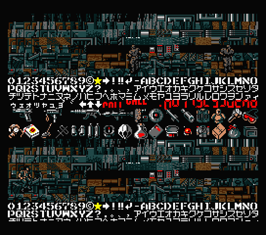

petite curiosité avec BlueMSX et les registres:
sur les jeux Konami en screen 5 sauf Space Manbow
on peut voir les 4 pages en changeant le registre 2 du vdp
les valeurs sont 0F , 1F , 2F , 3F
il faut appliquer la même chose que quelques post plus haut pour le registre 23
attention baisser le son car ça le perturbe
on voit alors les différents Tiles et on peut faire une copie d'écran
on voit aussi les sprites évoluer en dehors du décor
pas testé avec tous les jeux Konami ok sur Vampire killer , Usas , Metal Gear
par contre ça ne marche pas avec Aleste qui remet la valeur en permanence
testé sur Metal Gear II on peut mettre de 0F a 7F dans la valeur du registre 2 pour tout voir

Je viens d'essayer avec Metal Gear, et j'ai pu enfin avoir la réponse définitive à la question que je me posais : Est ce que les "tiles" de Metal Gear sont en 16x16 ou en 8x8 ? Et la réponse c'est : les 2 mon colonel ! Les tiles du décor sont en 8x8 mais les tiles des armes et accessoires sont en 16x16 (voire même plus).
Merci Jipe ! :D
