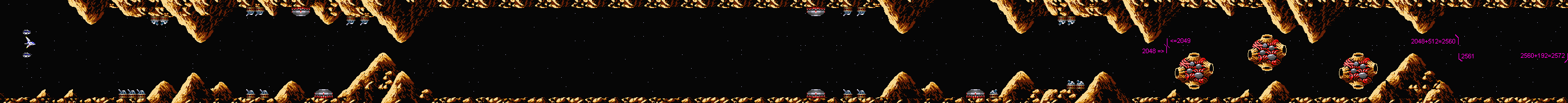

Afin d'éprouver mon petit moteur de bribes, j'ai cherché la mappe de Space manbow mais il semble que personne ne se soit penché dessus.
Voici les deux premiers niveaux avec quelques images qui servent aux animations du jeu notamment lors de la cinématique d'introduction.
Merci à Jipe pour se méthode permettant de révéler des parties "non visibles" du jeu :)

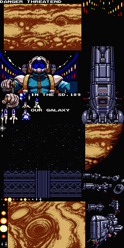

Quelques images composant la cinématique d'introduction:
Le Stage 1 définitif:

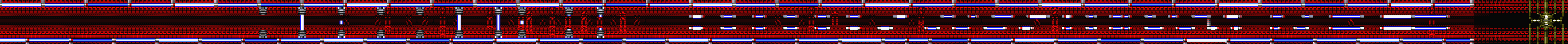

Le stage 3:
Le Stage 4:
Le stage 5:

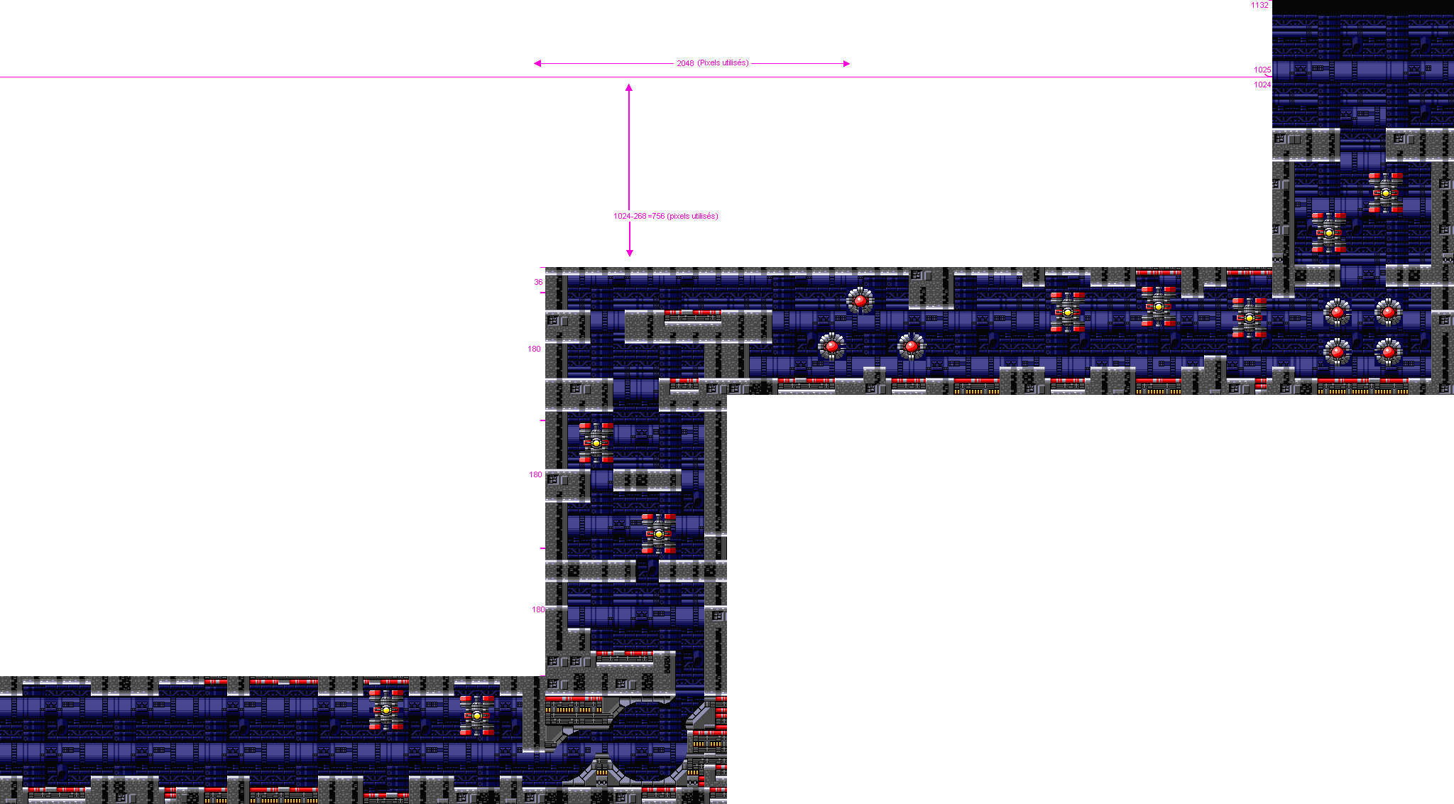

Deux nouvelles Mappes.
Le Stage 4:
Qui est terminé.
Le stage 5: Edité par igal Le 14/02/2016 à 11h28

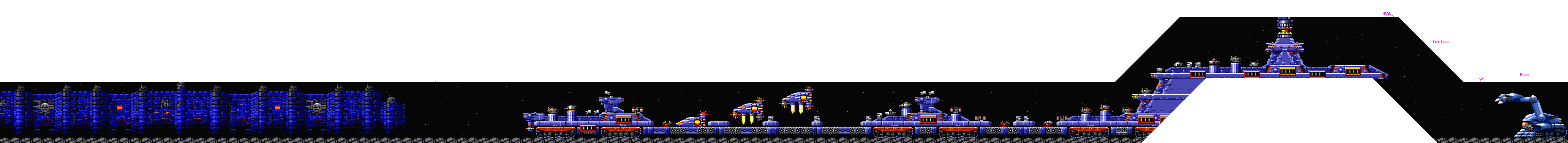

Le 22/07/2017 à 11h36
Voici la refonte définitive du Stage 1 avec le boss:
Ce stage fait 4096 Pixels de long avec une fenêtre visible de 256 Pixels.
La hauteur totale des décors est de 360 Pixels avec une fenêtre visible de 180 Pixels.
Un scrolling multidirectionnel à lieu de "Bas/Gauche" => "Haut/Droite".
Le stage se conclue par l'introduction du Boss par un scrolling multidirectionnel de haut/gauche vers le Bas/Droite.
Ce qui donne l'impression de redescendre vers le bas du niveau après l’ascension imposée pour détruire le "Super tanker" juste avant.
L'impression de descente est renforcée par la mise en place sol qui défile à toute allure sous le Boss.
Voici la Mappe:
La Mappe définitive du stage 2 avec Boss sera la suivante sur la liste :D Edité par igal Le 22/07/2017 à 12h12
