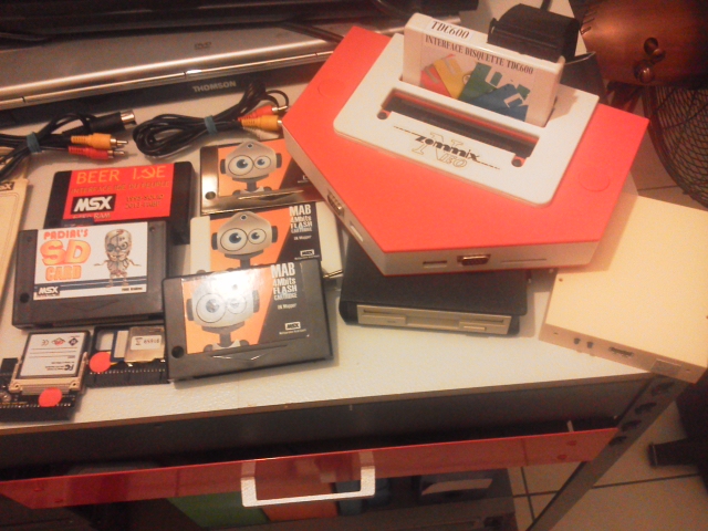

Voila la dernière acquisition faite auprès de MSXLegend :glass
http://www.msxvillage.fr/upload/img_20160221_211510.jpg
Un lecteur de disquette avec interface et alimentation pour mettre sur des machines qui n'en sont pas doter ou pour mettre un drive emulator a la place du lecteur ^^
Remarqué la finition des MabFlash / Beer et autre SDPadial (avec les diodes intégré) du grand ART fait par un passionné ^^
Merci encore MSXLegend :top y'a aussi des cables speciaux pour branché mon HBF700 et mon HBF900 sur des moniteurs PVM ^^
