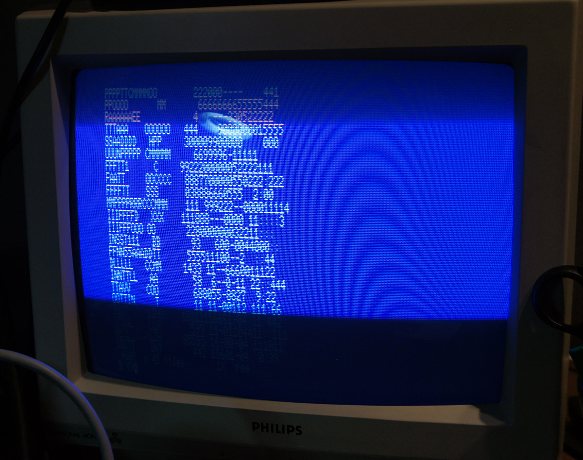

Depuis cette disquette si je fais DIR, dès que l'affichage atteint le bas de l'écran et scroll vers le haut, les lettres de ce qui était affiché auparavant s'éfface et se remplacent par d'autres...
voici une photo de ce que ça donne !
