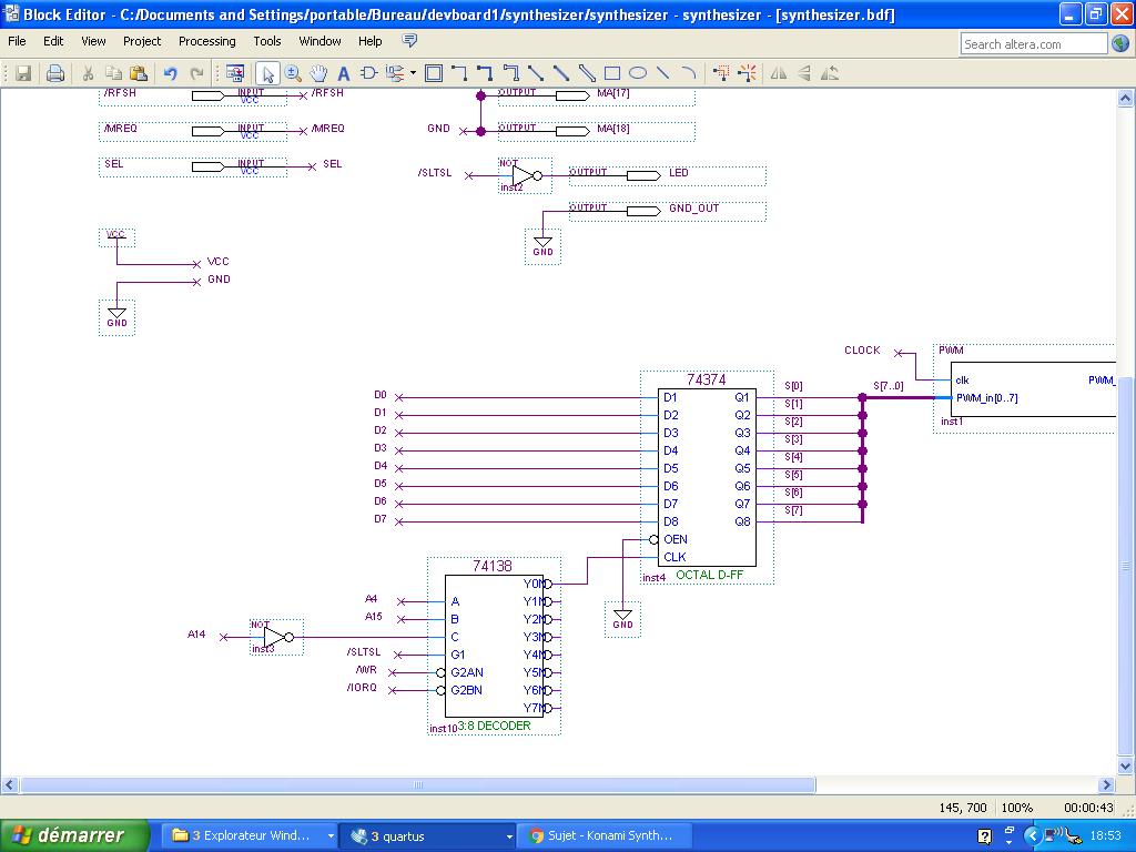

"This cartridge has no special mapper; it's a standard 32kB ROM (4000h - BFFFh). The special feature is the DAC; it is unbuffered 8 bit unsigned PCM like Matjusushi. You can write to it by writing to any address in the ranges 4000h - 400Fh, 4020h - 402Fh, 4040h - 404Fh, repeated up to 7FE0h - 7FEFh. It's verified on the real cartridge."
J'ai réussi à décoder ces adresses par contre j'ai des bruits parasites à cause des accès à la ROM.
Je posterais mon schéma voir si quelqu'un a une idée.
Messages: 4839
Le 22/04/2016 à 19h02
Voila comment j'ai décodé les ports
En gros pour avoir toutes les adresses il faut que A14 soit à 1 et que A15 et A4 soient à 0.
Ce qui est étrange c'est que j'ai des buzz en continu, en fait j'entends les données.
Par contre quand j’appuie sur une touche le son se coupe au lieu de jouer le son et lorsque je relâche le son est joué :fou
(Oui on peut se passer du LS04 sur A14 et utiliser Y4N mais ça change rien au problème ;) )
