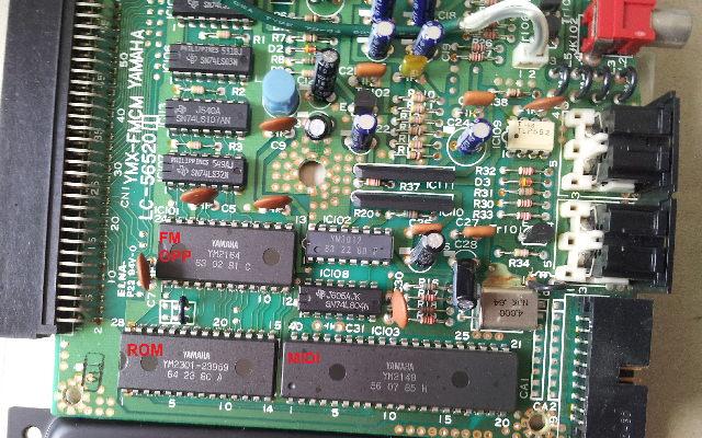

Rien de bien nouveau mais j'ai ouvert la cartouche FM UNIT SFG-05 inséré sous la machine, et je me demandais si le chip FM était utiliser dans une autre cartouche FM MSX style FM PAC ou autre ?
Et est ce bien ce chip qui produit la musique dans cette cartouche SFG-05, d'après moi le YM2148 ne gére que le midi et le YM2301 est une ROM ?

Sauf erreur de ma part, le sound chip des modules SFG est spécifique à Yamaha et n'a pas été utilisé ailleurs. Ce n'est pas le même que la FM-PAC, et il n'est pas compatible MSX-Audio.

voir ce site
http://www.cx5m.net/hardware/
et ici pour les infos de la puce ym2164
manuals.fdiskc.com/tree/Yamaha/Yamaha%20FB-01%20Service%20Manual.pdf

Donc cette cartouche et cette puce n'ont pas étaient utilisées a part par les softs Yamaha spécifique ?
J'ai vu sur le lien de Jipe que l'on peut programmer directement la puce FM :tea et on peut même connecter la cartouche avec un adaptateur sur n'importe quel MSX :gne

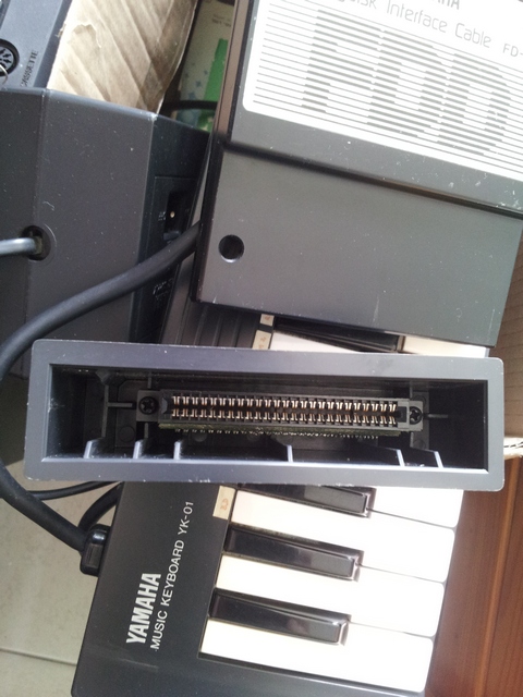

Il n'y a rien qui bloque pour que ce soit exploitable dans un Msx lambda. Il faut juste avoir l'adaptateur 60pin vers 50pin. Il n'était pas très connu à l'époque. Il était cher aussi et pas pratique. Par contre, je ne sais pas si on trouvait les docs techniques facilement à l'époque. Edité par GDX Le 07/05/2016 à 13h00

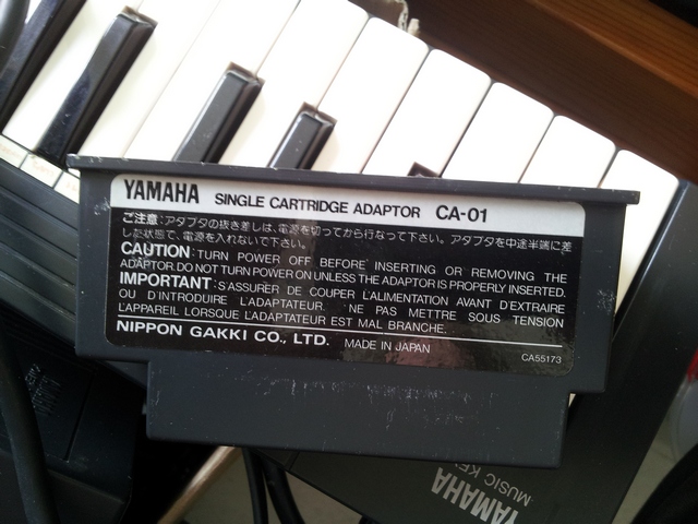

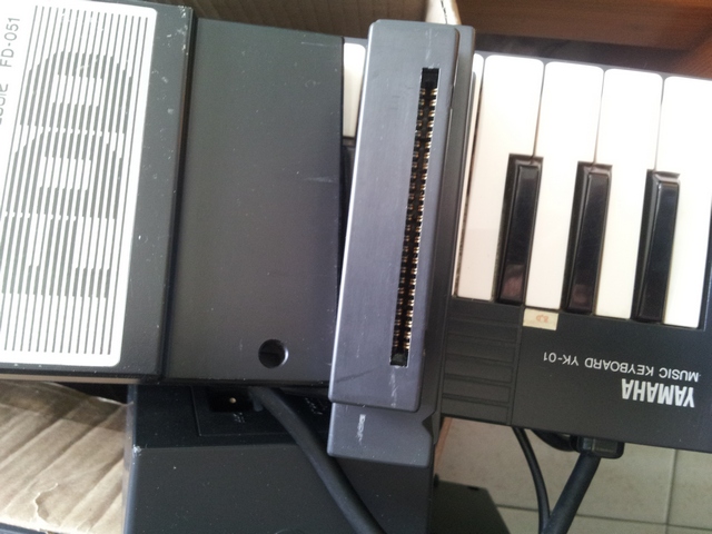

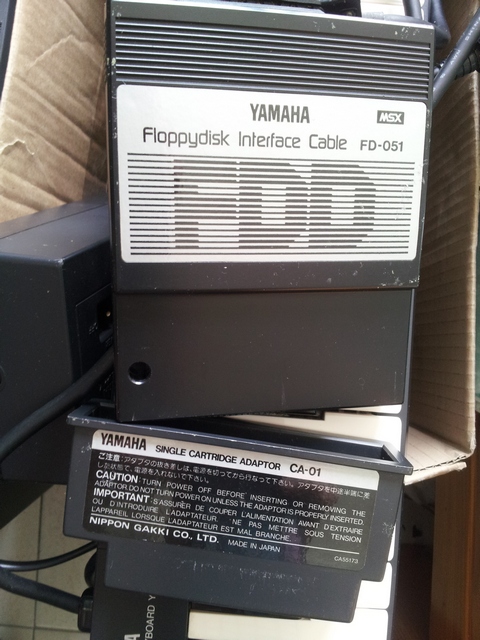

Le lecteur de disquette était branché avec un adaptateur yamaha :
Du coup ca permet d'avoir 2 ports cartouche :lol

Pour mettre le module FM sur un port MSX standard :
