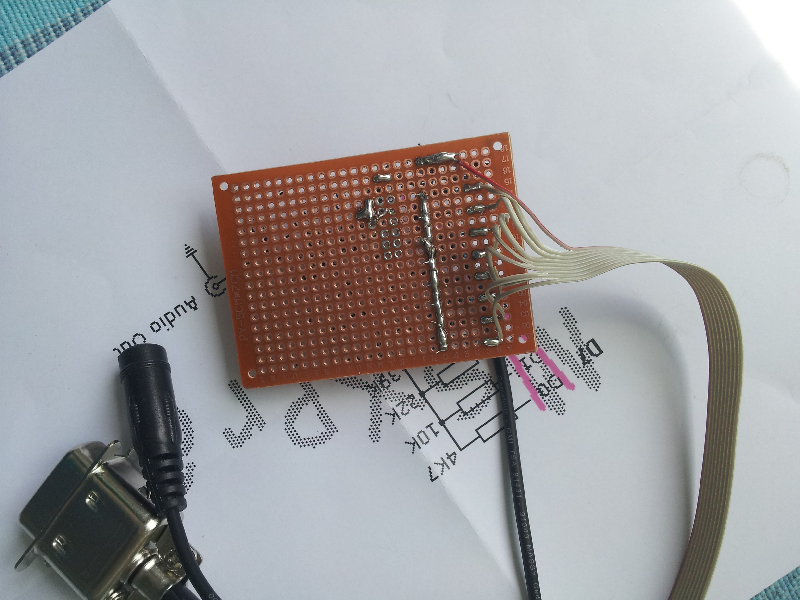

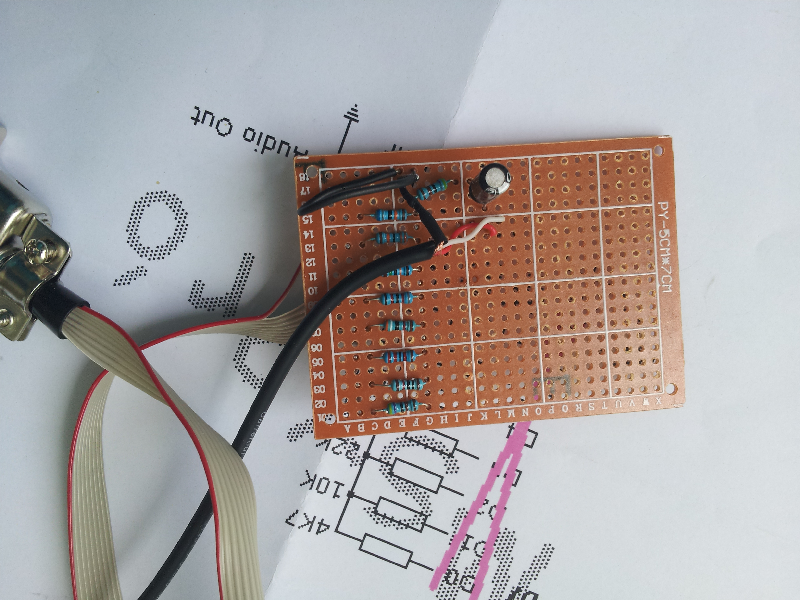

Alors j'ai remis le condo dans le bon sens, mais toujours pareil un gros bruit :(
Voila mon montage j'ai vérifié avant les tests qu'il y avait bien continuité en ohm mètre de D0-D7 à la sortie et c'était bon en ayant à chaque fois des valeur différentes ;)
La seule différence avec le schéma c'est que je n'ai pas utilisé de résistance variable avant la sortie uniquement une résistance simple ???
Je connecte des enceinte de PC sur la sortie, et la prise imprimante sur le MSX !
J'ai vérifié le port imprimante du MSX il est OK !!!

essaye celui-ci : msx.hansotten.com/uploads/msxdocs/simple.pdf

Celui là fonctionne bien, c'est avec celui là que j'ai commencé a faire mes tests quand je me suis intéressé au COVOX :top

C'est exactement celui la que j'avais essayé sur bresdboard il y a 2 ans, il me semble !!!
Pourquoi l'autre schéma ne fonctionnerais pas ???
EDIT: j'ai des Résistances 22K et 10K est ce que ca peut faire l'affaire pour ce montage ? Edité par 6502man Le 28/05/2016 à 17h56

ça va marcher mais le son risque d'en prendre un coup
tu peux ajouter une 1k en série avec chaque 10k

Bon finalement les 2 schémas fonctionnent :fou
Désolé !
J'ai installé un dip switch pour la compatibilité avec d'autres machines non MSX ;)
