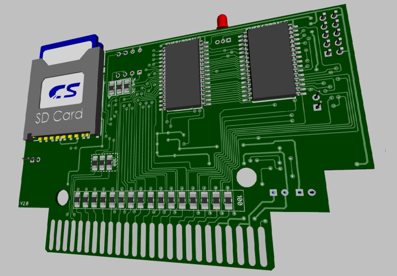

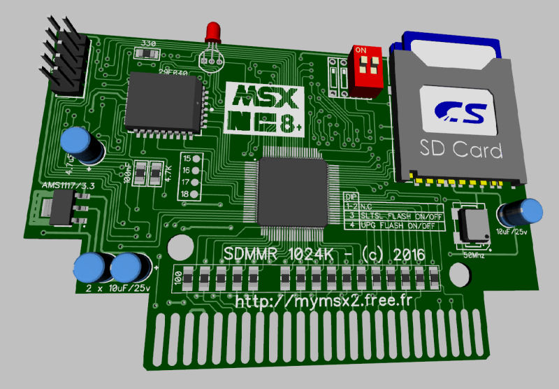

Le 18/09/2016 à 19h48
Bonsoir,
Je vais lancé une petite série de fabrication pour la SDMMR.
Config possible, avec simple ou double SD avec
COVOX + MemoryMapper 512K ou 1024K
COVOX + MegaRAM 512K ou 1024K
COVOX + MemoryMapper 512K + MegaRAM 512K
La version double SD est obligatoirement en DOS2. Possibilité de flasher le BIOS a partir du MSX.
Elle est prévu pour un fonctionnement sous Nextor en rajoutant quelques composants , mais je ne la propose pas car trop de problème de compatibilité.
Si quelqu'un est intéressé, contact par MP.
