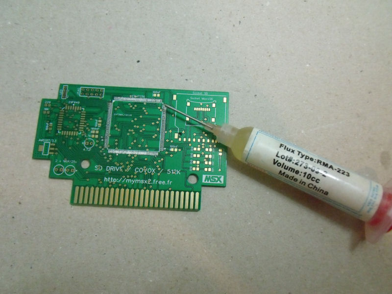

Tu devrais essayer avec un flux RMA223, car un pas de 0.5 ou 0.8, c'est pas évident. Tu verras, une fois que tu as utilisé ce flux, tu peux plus t'en passer :top
Un exemple sur ma carte SDMMR, j'ai mit 2 min a le souder avec ce flux

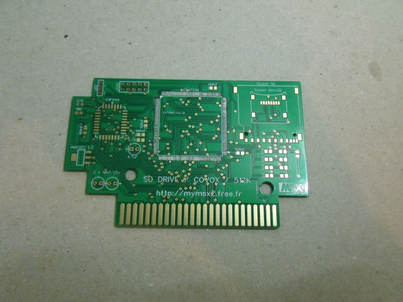

Déjà, il faut étamé l'empreinte du TQFP sans oublier de nettoyer au dissolvant.
Même si ta PCB n'est pas en contact gold comme sur tes photos, passe un coup d'étamage dessus. Au moins, tu seras sur qu'il y a de la matiére (Soudure) dessus.
Perso, que ça soit en contact gold ou en contact normal, j'étame toujours.
Une fois étamé, tu déposse le flux en périphérie de l'empreinte (Avec la seringue, il te faut aussi l'aiguille).
Je place ensuite l' EPM sur l'empreinte ...
... et je passe un coup de fer a souder qui a une panne plate en appuyant un peu sur l' EPM.

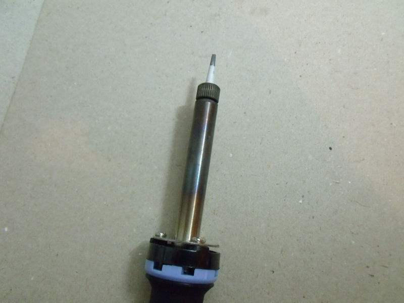

La panne de mon fer a souder fait entre 3 et 4 mm. Je soude donc 4 ou 5 PIN à la fois et j'y vais au fur et à mesure jusqu'au bout.
Perso, je soude en premier un coté entier puis je fais la rangé e qui est parallèle à la 1er que j'ai soudé.
Je ne fais jamais le tour comme dans le sens d'une aiguille du montre, car a tout les coups, quand tu arrive à la 4émè rangée, c'est décalé.
Une fois que le TQFP est soudé, tu redonne un coup de dissolvant pour nettoyer.

Je n'ai jamais soudé de puces aussi grosses mais à mon avis, il est préférable de bien nettoyer les pads du PCB ainsi que les broches de la puce pour enlever la couche probable d'oxydation ou autre avant de souder. L'étamage manuel rend plus difficile le positionement du composant car la surface ne reste plus plane. Le flux est indispensable en effet. Edité par GDX Le 04/08/2016 à 16h44
Le 04/08/2016 à 22h22
C'est clair que si tu étame sans faire gaffe, tu fais un léger étamage bomber.
Pour résoudre ce problème, je passe toujours un coup de station a dessouder pour rendre la pastille la plus plane possible.
