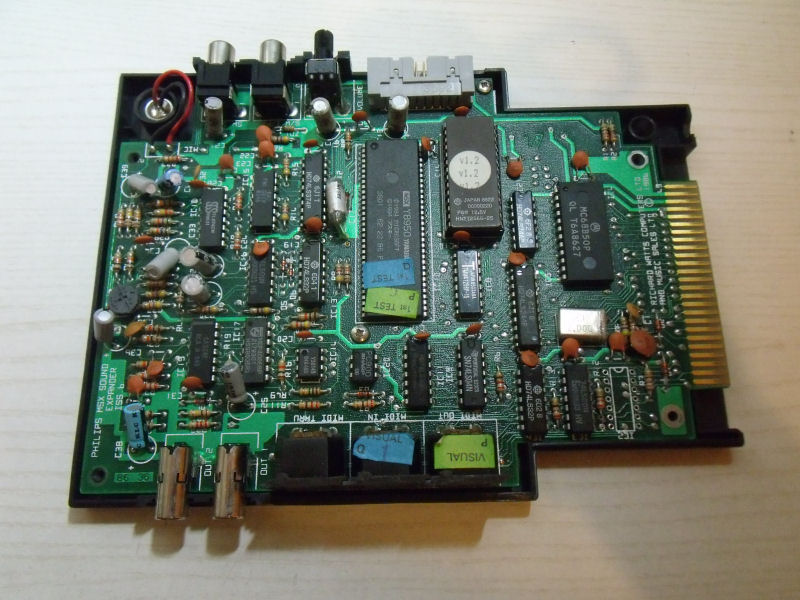

Y'a pas mal d'infos ici, mais pas de trace de CTRL, j'ai du confondre avec ESC, désolé :oups
http://www.faq.msxnet.org/msxaudio.html
Le 26/08/2016 à 21h56
Et moi j'ai confondu avec le module SFG de mon CX5M qui a la ROM sans support.
Msx45 a raison, sur le Music Module, l'eprom est bien sur support. La seule différence, j'ai la version 1.2 et je sait pas tout la différence entre les deux.
Msx45, si tu veux cette version, dit le, je ferais une copie ;)

Sinon, apparemment, il existe la v1.3 ou il faut faire un upgrade un peu hard : https://www.flickr.com/photos/29029706@N06/7976690745/in/photostream/
Quelques infos ici http://frs.badcoffee.info/tools.html
et là http://www.msxpro.com/mm_pcb_upgrade.html
sur MRC, il existe aussi un sujet : https://www.msx.org/forum/msx-talk/hardware/philips-music-module-msx-audio-upgrade-v13?page=0

ROM version 1.2 du NMS1205 : Music Module - NMS1205 V1.2.rar

Merci pour l'eprom V1.2
GDX tu peux jeter un coup d'oeil a cette ERPROM v1.2 pour modif la touche ESC ?
Le 27/08/2016 à 11h23
Si tu remplaces le 57 par 67 à 003Dh avec un éditeur hexa, ça sera STOP à la place de ESC.
Si tu remplaces le 20 par 28 à 003Eh, ça inverse la condition. Edité par GDX Le 27/08/2016 à 11h29

Merci GDX ,
la touche STOP sur la SD PADIAL sert a désactiver l’émulation de disquette
Je lance les demos avec l’émulation disquette de la SD PADIAL
Donc une autre touche que STOP m'irait bien
Quel code faut il mettre pour :
touche TAB
touche GRAPH
touche DEL
Le 27/08/2016 à 12h34
4F pour F5
5F pour TAB
6F pour BS
77 pour SELECT
Messages: 980
Le 27/08/2016 à 15h02
C'est tout bon !!!!
Je viens de flasher mon EPROM v1.2 avec la touche TAB qui active le logiciel au boot
Encore merci GDX et merci aussi a metalgear2 pour la version 1.2
