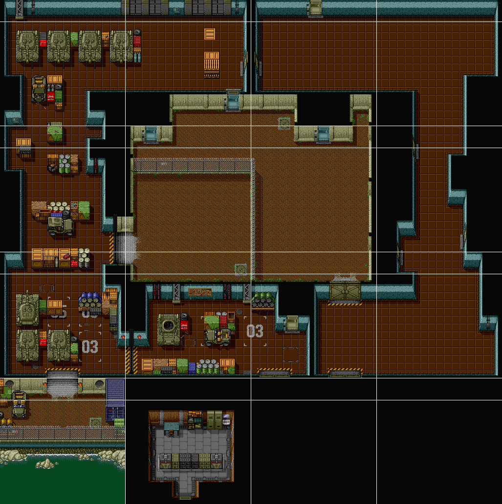

Contrairement à la technique utilisée avec les scroll pour Space Manbow, je voudrais tabler sur une solution donnant une liberté totale de mouvement sur les axes "Horizontal et verticale" pour se promener librement sur une mappe importée par BMP2MSX puis transformée en Bribes.
La toute première étape consiste à segmenter la mappe:
Voici la mappe [Métal Gear 1 remake] de Pégase :D )
Voici la mappe découpée en segments de 256X212 et 256X44 toujours en PNG.
La prochaine étape consiste transformer ces images PNG en BMP pour ensuite les mouliner avec BMP2MSX pour obtenir des images en SCREEN8 256X212.
Les segments de 256X212 ainsi que les segments de 256X44 sortiront de BMP2MSX en image .SC8 mesurant toutes 256X212.
Il me restera alors à ne garder que les bribes qui contiennent les graphismes à savoir les 44 premières lignes des images qui contiennent les petits segments :p

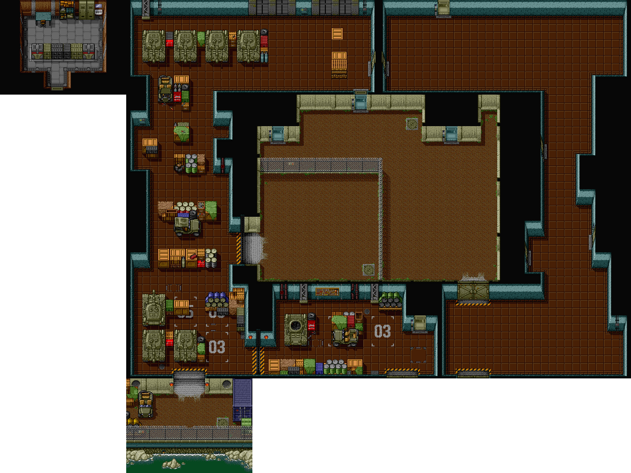

Tout est prêt pour un premier essais avec les décors de Métal Gear remake pour déplacer la mappe horizontalement sur commande de Droite à gauche et de gauche à droite simplement en appuyant sur les touches directionnelles :top
Vais voir si Pégase a travaillé sur l'image d'intro pour la mettre dans la tite démo :D Edité par igal Le 01/09/2016 à 18h21

voici donc le scroll Horizontal par "pas" de 8 pixels (Droite <=> Gauche) selon la commande du joueur :top
Vais en faire une autre avec PUT SPRITE qui affichera le "Hero" au centre de l'image.
Il reste voir le scroll vertical que je dois implanter dans ce même programme :oups

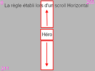

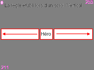

L'image est découpée en colonne verticales larges de 8 pixels ce qui explique les "pas" de 8.
La difficulté est de faire cohabiter un scroll vertical et horizontal simultanément.
Je pense pouvoir y arriver mais ce sera pas facile :(
J'avais pensé à opter pour le positionnement fixe du héros en plein centre de l'écran.
De ce fait, il serait probablement plus facile de synchroniser les deux scrools.

Pour pouvoir scroller horizontalement et verticalement j'ai opté pour la solution suivante.
Lors d'un scroll Horizontal, le Héro est fixé "Horizontalement" au milieu de l'écran mais il est libre de déplacement Verticalement. Le héro peut donc quitter l'écran vers le haut ou le bas.
Si le héro quitte l'écran, le moteur bascule sur la boucle du scroll Vertical.
Lors d'un Scroll Vertical, le Héro est Fixé "Verticalement" au millieu de l'écran mais il est libre de déplacement Horizontalement. Le héro peut donc quitter l'écran vers la droite ou la Gauche.
Si le héro quitte l'écran, le moteur bascule sur la boucle du scroll Horizontal.
En gros, c'est l'approche qui permettrait de scroller horizontalement et verticalement avec un nombre de:
16 Bribes Horizontales + 16 Bribes verticales par page.
Soit 32 Bribes au total pour articuler horizontalement et verticalement une mappe de 256 X 256
Soit 256 Bribes pour une mappe de 512 X 512
Ou encore 1024 Bribes pour une mappe de 1024 X1024 :top
Le tout utilisant la seule page [0] visible à l'écran ainsi que la partie réservée de cette même page. Edité par igal Le 04/09/2016 à 11h22
Messages: 11279
Le 04/09/2016 à 14h33
si tu veux vraiment scroller autour du sprite il faut déplacer la page dès que le personnage bouge et ne jamais atteindre un bord de l'écran
sinon c'est juste un scroll entre deux écran pour ne pas avoir une apparition brutale
Messages: 5501
Le 04/09/2016 à 17h25
@jipe.
En fait je vois la chose de la façon suivante.
Si le premier déplacement du héros est horizontal alors le moteur de scroll horizontal devient actif et donc le héros reste figé horizontalement dans le screen qui déroule horizontalement mais le héros reste libre de se déplacer dans l'écran verticalement.
Inversement...
Si le premier déplacement du héros est vertical alors le moteur de scroll vertical devient actif et donc le héros restera figé dès qu'il atteindra le point central de l'écran à la suite de quoi, le scroll se mettra en marche. Cette fois, le héros pourra se déplacer librement horizontalement à l'écran et si il sort du screen par la droite ou la gauche, on revient sur le moteur horizontal.
Je reviens sur ton propos pour apporter la précision suivante.
J'ai prévu d'identifier à chaque instant la position X, Y du héros sur le plan global de la map.
Cela me permettra de positionner le héros sur la page nouvellement affichée à chaque démarrage de scroll.
Les démarrages de scroll [transition de scroll V a H ou encorr H a V]se font toujours par des pages pleines et entières.
Cela nécessite donc de rester le héros à la bonne coordonnée de sorte à rester cohérent dans l'emplacement de décors anciennement scrollé et la page de départ qui va s'afficher.
Je ne sais pas du tout ce que cela donnera au niveau du game play mais j'ai pas trouvé d'autres solutions simple (hum). Toutes les approches que j'ai envisagées autrement nécessitent la création de plusieurs milliers de bribes :(
Si tu as une idée, je suis intéressé Edité par igal Le 05/09/2016 à 05h46
Messages: 5501
Le 26/04/2017 à 18h48
Jipe:
Salut Jipe:
Au prime abord, ce que tu dis semble juste mais en y regardant de plus près, on peut voir que Zelda (SNES) utilise une approche intermédiaire entre le [Sprite Fixe au centre de l'écran] et le [Sprite libre qui se atteint systématiquement les bords].
Voici en image:
On voit que par moment, le Héro "décroche" du centre pour se déplacer à vers l'une des 8 directions.
Soit vers la:
Haut
Haut Droite
Droite
Droite Bas
Bas
Bas Gauche
Gauche
Gauche Haut.
L’intérêt de cette approche est la suivante:
Puisque ma méthode par "pas de 8 pixels" nécessite
32 [Bribe d'image Verticale pour les déplacement Droite et Gauche]
32 [Bribe d'image Horizontale pour les déplacements Haut et Bas]
En l'état, le seul et unique moyen de rester synchronisé lors d'un déplacement Vertical à un déplacement horizontal implique de se trouver OBLIGATOIREMENT au CENTRE de l'image native.
Autrement dit, lors d'un changement d'axe directionnel (Haut ou bas vers droite ou gauche, ou encore Droite ou Gauche vers Haut ou bas) l'affichage des bribes d'images "Verticale" et "horizontal" resteront cohérent SEULEMENT si le changement de direction se fait lors de l'affichage de la bribe 16!
Vous l'aurez compris, changer d'axe de déplacement seulement toutes les 16 bribes limite vachement l’intérêt du moteur.
La bonne nouvelle est que je pense (j'en suis sûr) avec trouvé la solution :D
Comme vous pouvez le voir sur la vidéo de Zelda, le héro ne reste pas figé au centre de l'image sans pour autant gâcher le plaisir du jeu et le gameplay reste très intéressant.
Alors voilà:
Puisque mon moteur ne permet de changer d'axe de Scroll toutes les 16 Bribes seulement, (de centre V en Centre H), il suffit de "libérer le héro" lorsque ce dernier change d'axe de déplacement.
Je m'explique:
1) Le héro se trouve sur une bribe autre que 16.
2) Le joueur décide de changer d'axe de déplacement. (H vers V ou V vers H)
3) Le programme libère le héro du centre de l'écran qui se promène librement dans l'image affichée fixement.
4a) Le héro "marche de nouveau" sur la Bribes 16 => remise en branle du scroll Vertical ou horizontal à volonté! => Retour à un scroll Normal. :top
4b) Le héro "marche" sur une bribe 32 (donc bord natif haut ou Bas des bribes H ou V)
5) Extinction de l'image
6) chargement du bloc de bribe correspondant au déplacement H ou V selon l'étape 4b
7) Le héro continue a se déplacer librement depuis le Bord de l'écran qui correspond dorénavant au bord de la bribe jusqu'à ce qu'il atteint la Bribe 16 => Retour à un scroll Normal. :top
On a donc en tout et pour tout, 64 Bribes permettant scroller à souhait (par pas de 8 pixels) dans les 4 points cardinaux une image de 256X256 en SCREEN8 :tchin
L'autre bonne nouvelle est que je pense avoir trouvé la solution pour scrollé en Diagonal.
Mais je vous expliquerai ça une prochaine fois.
Le point négatif est que je vais devoir "contracter" le programme pour avoir la place de implémenter les commandes permettant le scroll Vertical.
Ca va être un casse tète je pense :oups

Je vais faire un petit dessin qui explique l'approche que je veux essayer pour scroller en diagonal Ce sera un peu plus clair dans ma tête :fou Edité par igal Le 28/04/2017 à 14h38
