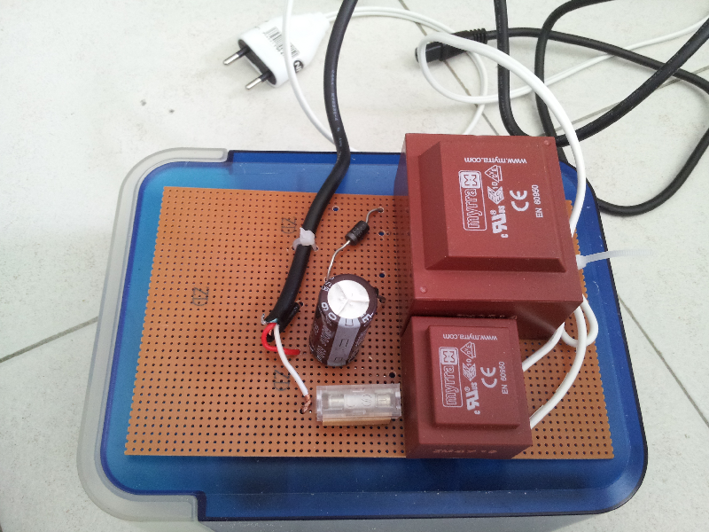

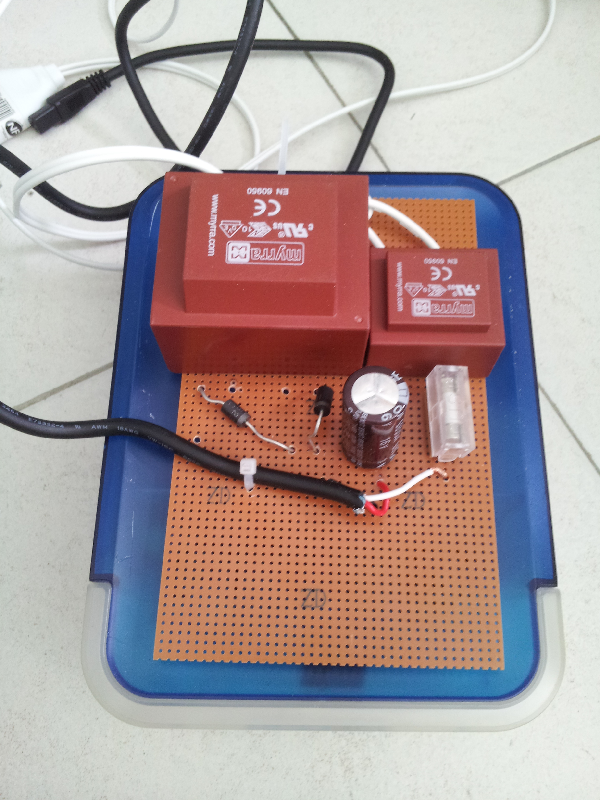

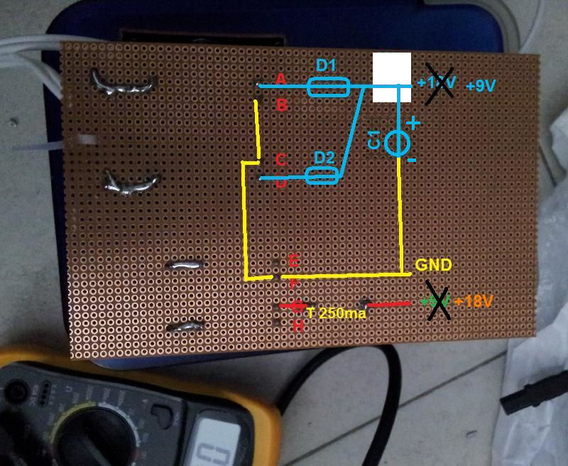

Le 30/09/2016 à 11h47
Voila ce que je fait faire tout à l'heure : :fou
Par contre E et H reste en l'air ???
Edité par 6502man Le 30/09/2016 à 11h59
Le 30/09/2016 à 12h12
Pour, E et H, c'est normal, on a soulevé le problème un peu plus haut.
Ton condo est ma placer :
Fait bien attention au sens des diodes et au condo. A savoir qu'un condo à l'envers explose au bout d'un moment.
Le 30/09/2016 à 15h59
Ça a l'air bon. (Juste une petite remarque : Ce n'est pas +18V mais AC 18V.)
il y a aussi un sens pour être en phase dans les bobinages mais ça ne se voit qu'avec un oscilloscope a deux voies
Comme le fait remarquer Jipé, il est possible que C et D soient à inverser. Pour le savoir sans oscilloscope, je pense que il faut mesurer la tension (entre GND et +9V) dans les deux cas. La plus élevée (sans doute aux alentours de 14V) indique que c'est le bon branchement. Edité par GDX Le 30/09/2016 à 16h10

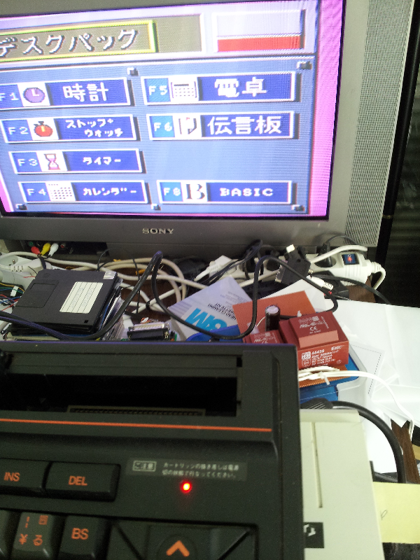

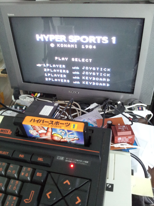

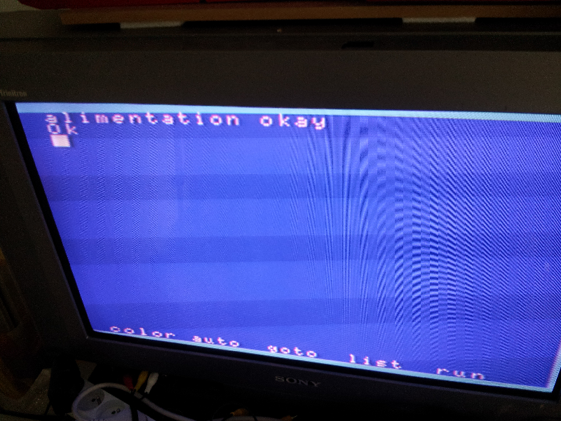

Ca y est c'est fait et ca fonctionne :siffle :D :)
Mesures pris à vide : AC = 23,5V / DC = 14 V
Bon ca fait très prototype, mais ca fonctionne :p
Reste plus qu'a installer des entretoises, et trouver une boite pour mettre tous ca, dimension 12cm de largeur et 12cm de longeur en sciant le surplus de la plaque à pastille, sinon 16cm ;)
Test tous fonctionnent correctement :)
A votre avis y a t'il des modifications ou améliorations à apporter à cette alimentation ?
En tous cas un grand MERCI à vous de m'avoir aidé sur ce projet :kiss :tchin
J'aurais jamais cru qu'un jour je fabriquerais une alimentation AC :|
J'apprends, j'apprends chaque jour et que c'est bon :fou :top
Voila.

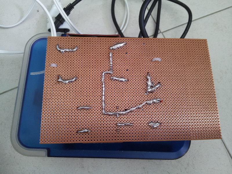

Le 30/09/2016 à 17h25
:top Bravo !!!!!!
Le seul truc que je peux te conseiller pour la prochaine fois, c'est de ne pas faire des ponts à la soudure, car vu les ponts, la piste n'est pas prêt de claquer.
Attention, c'est pas une critique mais un conseil ;)
