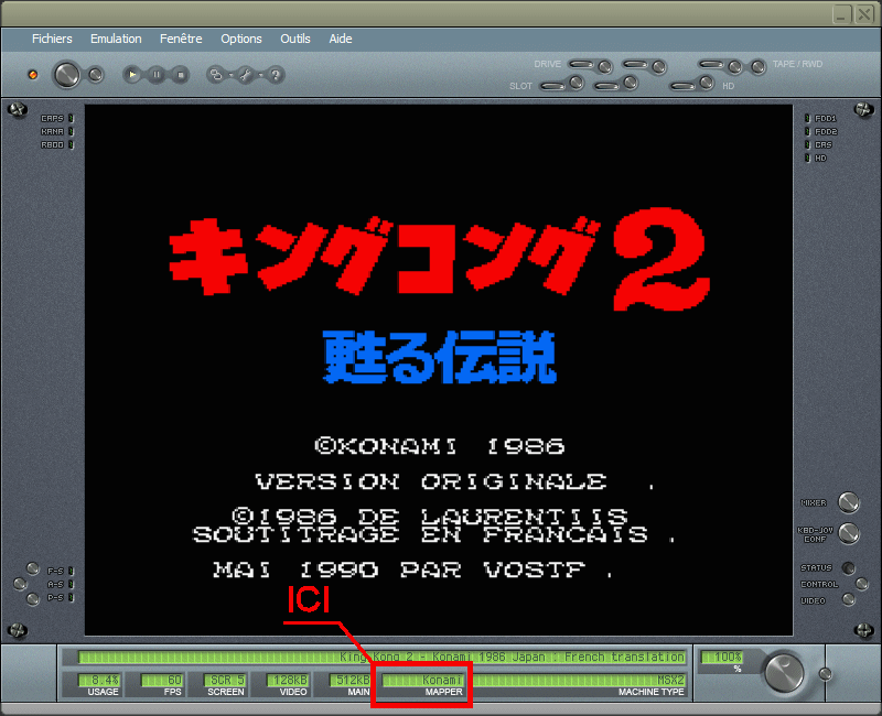

Alors en fait, j'avais bien patché la rom, mais elle ne marche pas avec les émulateurs.
Jipe tu arrives à la faire tourner avec blueMSX ?
Messages: 11201
Le 23/10/2016 à 18h59
oui j'ai le 2.8.2
ça marche en mode MSX2 french , en 2+ et en turbo-r
c'est en mode deviner le type et ça trouve mapper Konami
la rom ne fait pas 128K mais 136K
les derniers 8k sont pour la sauvegarde du disquette ( pas essayé )
Messages: 2572
Le 23/10/2016 à 19h14
J'étais en mapper KonamiSCC... Ça marche du coup ! Merci.
Par contre, tu vois où l'info sur le mapper utilisé ?
[Edit] C'est bon, avec un thème plus classique, c'est évident

Mince, j'avais pas fait gaffe que tu avais trouvé, je le laisse quand même pour l'info.
Messages: 2572
Le 24/10/2016 à 08h39
Oui, mais en fait j'utilisais un thème où cette bar n’apparaît pas... Et je me suis douté que c'était ici :)
