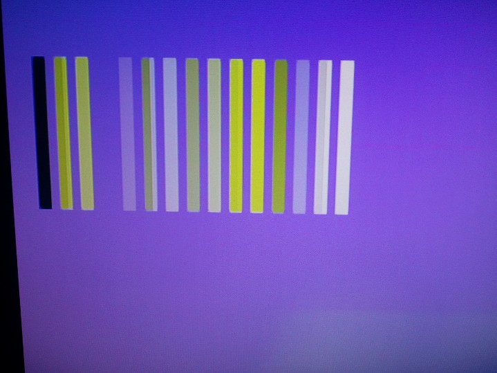

Le 31/10/2016 à 19h01
Gresillement et rien a l'ecran
pour info il semble que le rouge soit HS en composite (RCA) et surtout y as des traces sur mes boites pleines (test avec une boite pleine de chaque couleur 1 pas de rouge mais des traits dans les boites)
faudra que je verifie les VRAM !!

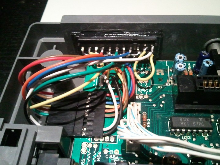

pour info ma modif sur mon V20 PERITEL
Edité par Bastion Rebel Le 31/10/2016 à 19h02
