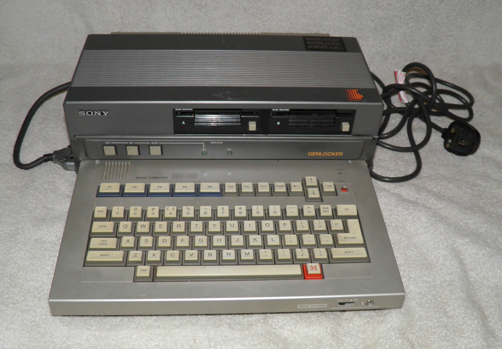

Bonjour à tous,
Je suis nouveau venu sur ce forum ! Complètement novice en ordinateur MSX, bien qu'ayant une petite expérience en vieux micros comme Atari ST, Amstrad… Récemment, j'ai fait l'acquisition d'un beau et rare Sony SMC-70. Il s'agit d'un ordinateur MSX conçu spécialement pour des usages liés à la vidéo : Titrage, graphisme, montage…
Cependant les lecteurs de disquettes ne fonctionnent pas correctement. En effet, la graisse semblait s'être figée sur les mécanismes. Un petit coup de WD-40 a permis de redonner vie au lecteur A, en revanche, le lecteur B, lui semble avoir encore quelques difficultés.
Le lecteur B accepte de lire les disquettes une fois sur deux, en faisant erreurs sur erreurs.
Je pense que le problème vient du tampon qui doit faire pression sur la partie souple de la disquette, mais rien ne me permet de l'affirmer.
Comme dit plus haut, je suis totalement novice en MSX. J'aimerais avoir votre avis concernant ce problème, savoir si il est possible de le réparer, trouver un lecteur de disquette de ce type si ce dernier n'est pas réparable et éventuellement, si un lecteur de disquette classique type PC ou Atari ST peut-être compatible avec ce genre de machine ?
Merci d'avance ;)

Cet appareil n'est pas un MSX il a a un sony basic et peut travailler en CP/M , les lecteurs disquettes sont 3,5 Pouces simple face de 280k max

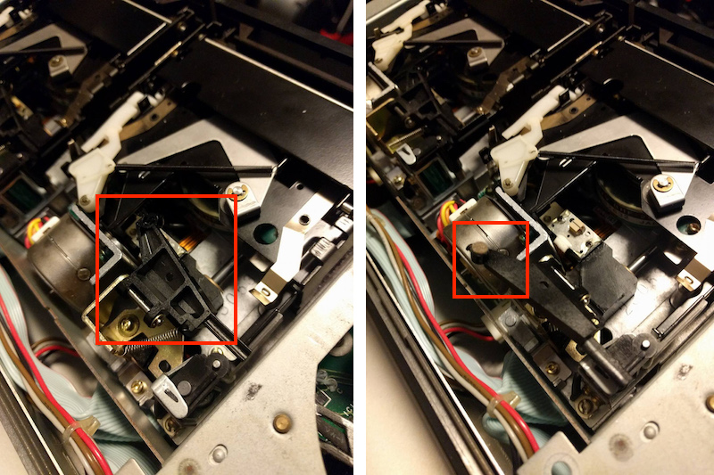

le feutre ne sert que d'appui sur le disque souple
regarde il doit y avoir une cellule qui est attaquée par le bras , c'est celle du track 0
le bras doit coulisser librement , si tu positionne le bras manuellement il doit chercher cette cellule pour s'initialiser

J'ai aussi un SMC70GP, mais comme j'ai aucuns logiciel ni disc système, j'ai pas trop approfondi,il est dans un carton . Ce n'est certe pas un Msx, mais un ordinateur sortie peu avant et en parallèle du Msx, réservez au marché professionnel vue son prix.
Les lecteurs de disquette sont les premiers prototype de 3"1/2 sortie par Sony.

Je pense avoir identifié avec plus de précision la source du problème. La tête de lecture ne se déplace pas à vitesse correcte, en comparaison avec le second lecteur. J'ai pu le constater en déplaçant les têtes de lecture au bout de la piste et en allumant la machine, ce qui remet les têtes en début de piste.
Usure du moteur ?
Sinon j'ai la référence exacte de ce modèle de lecteur : OA-D31V-1

J'ai graissé les guides de la tête de lecture, ça semble ok de ce côté là. Il faut que j'inspecte le moteur.
