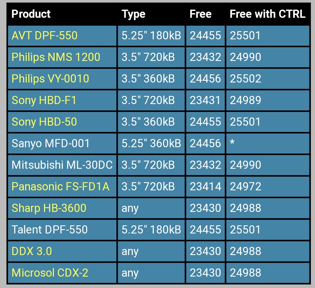

Le fait d'appuyer sur la touche CTRL a l'initialisation (au boot) du MSX, permet de libérer de l'espace mémoire occupé par le contrôleur de disquette pour le 2ème drive B:
Mais cela dépend aussi du contrôleur qui occupe plus ou moins de Ram disponible :tea
"copie du contenu du tableau"
Le dernier chiffre de chaque ligne correspond à la mémoire avec CTRL au boot, on peut donc constater un gain de 1 à 1,5Ko en moyenne par drive, ce qui explique la différence de 23/25ko de Ram disponible pour un Msx2 avec controleur 2 drives et un Msx1 sans contrôleur avec 28ko de Ram disponible. Mais on peu quand même désactiver la Totalité du contrôleur par appuie sur SHIFT au boot et donc avoir les 28ko théorique au boot sur un Msx2, mais il y a aussi d'autres Rom spécifiques qui peuvent en partie occuper la Ram et empêcher le lancement de certains programmes, généralement Msx1, nécessitant 28ko de Ram au boot :tea
Ce tableau correspond à des contrôleurs drive externe qui équipent majoritairement des Msx1
Product Type Free Free with CTRL
AVT DPF-550 5.25" 180kB 24455 25501
Philips NMS 1200 3.5" 720kB 23432 24990
Philips VY-0010 3.5" 360kB 24456 25502
Sony HBD-F1 3.5" 720kB 23431 24989
Sony HBD-50 3.5" 360kB 24455 25501
Sanyo MFD-001 5.25" 360kB 24456 *
Mitsubishi ML-30DC 3.5" 720kB 23432 24990
Panasonic FS-FD1A 3.5" 720kB 23414 24972
Sharp HB-3600 any 23430 24988
Talent DPF-550 5.25" 180kB 24455 25501
DDX 3.0 any 23430 24988
Microsol CDX-2 any 23430 24988
Edit 2 : :oups
LE tableau copie d'écran au propre :
Discutions intéressantes sur le Msx au boot ici :
https://www.msx.org/forum/msx-talk/general-discussion/msx-boot
Donc en résumé : :tea
SHIFT au Boot system desactive les 2 drives et libère 3/4ko de RAM pour le Basic
CTRL au Boot system desactive seulement le 2ème drive et libère 1/1,5ko de Ram pour le Basic Edité par TurboSEB Le 21/11/2020 à 12h00
