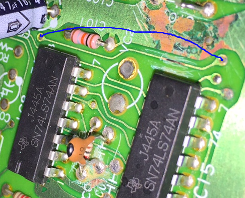

je viens de voir un truc pas bien, des traces d'acide et ce petit condo qui m'a l'air louche, au multimètre c'est ouvert.
C'est pas beau en plus ça a été gratté :p
C'est la partie CLOCK du VDP.
Je connais pas le HB75, je peux pas dire si ça gère aussi le CLOCK Z80.
En tout cas si le VDP marche pas le MSX démarre pas.

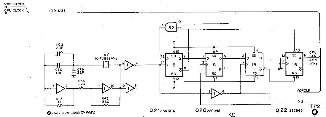

le quartz génére le 10.7 Mhz pour le VDP et il y a un diviseur pour avoir le 3.57 Mhz
c'est fabriqué par IC1 IC8 et IC15 qui sont autour de la zone abimée
il faut dessouder les composants de cette zone proprement ( la capa 0.1 et la résistance cachée derriére
bien nettoyer les pistes en grattant la partie abimée
ressouder les composants
la partie oscillation du VDP est trés sensible , on peut planter le MSX en touchant la zone du quartz avec le doigt
la piste au dessus de IC 15 a l'air bien malade
il faut relier les 2 pastilles suivant la photo ci dessous
le schéma n'est pas celui de la machine car VC2 n'est pas présent mais ça reste bon dans le principe

Ok, je vais suivre les conseils.
bubble44 Membre non connecté
Inscrit le : 07/03/2012 à 20h18
Messages: 187
Le 29/01/2017 à 18h13
après intervention c'est pareil, donc je continue de chercher.
