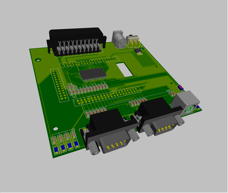

Voila, ça fait dix jours que le sondage est ouvert et je pense que tout le monde a eu le temps de s'exprimer.
De notre coté nous avons travaillé dur afin de finir la mise au point du projet. :oups
Nous allons lancer une mini série de cartes afin de valider le bon fonctionnement et dans la foulée une série finale pour toutes les personnes intéressée.
Pour ce faire nous aurions besoin de connaitre le nombre précis de pièces à fabriquer et donc que les intéressés se mettent en contact avec metalgear2 ou moi pour connaitre les modalités.
Merci ^^
Edité par Fabf Le 18/02/2017 à 22h32
