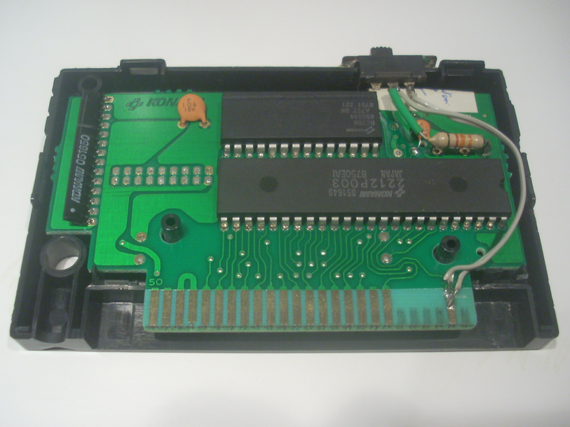

Hum, je destinais une RC758 à l'élaboration d'une flashrom....Je l'ai reçu pré-bricolé...Mais ça m'interpelle.:hum
Attention la piste est coupée entre les deux fils blancs, sinon l'interrupteur ne servirai à rien :gne
J'ai du mal à définir la valeur de la résistance : orange-orange -rouge et ... couleur entre le marron-noir -doré :fou (3300 ohms :hum )
Enfin bref, j'espère que vous pourrez m'apporter quelques précisions :tea

par curiosité elle fait quoi cette modif l'Osaure?
sinon avec un petit coup d'ohmètre ça le ferai pas?
Messages: 11332
Le 29/09/2010 à 15h04
cette mofif coupe le signal Slot Select pour prendre la main dans la cartouche et s'en servir en SCC pour les musiques
c'est fait aussi dans la flashrom mais plus proprement car pas pris au même endroit
