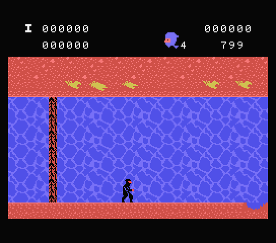

au vu de ton image il faut régler le rouge qui est un peu palot
le mystére des taches vertes a encore frappé ......

Le 12/03/2017 à 20h23
C'est quoi les taches vertes que Jipe cite ?
C'est les traits que l'on voit sur cette photo

C'est en effet ce balayage qu'on voit sur l'image, visible sur le noir mais pas durant le jeu ni sur le fond bleu du démarrage.
Le 12/03/2017 à 20h50
Tu devrais essayer de régler les potars pour avoir ce genre de couleurs, c'est les couleurs d'origine du jeu que tu obtiens sous BlueMSX :
Y'a quand même une différence avec ceux que tu as :

Messages: 11086
Le 13/03/2017 à 11h26
les taches vertes sont de l'oxydation venue on ne sait comment
j'ai déja vu ça avec des piles qui ont coulées dans un vibreur de N64 et ça s'était étendu a tout le circuit
c'est donc une réaction chimique
sur le ST de Pocky c'était une tache blanche
