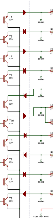

tu as mal regardé le schéma la pin 6 ne sert pas qu'a activer la lumière
sa fonction est d'ouvrir et de fermer la pince
la lumière est prise en parallèle sur ce mouvement
pour les diodes je finalise aujourd'hui

voila j'ai fait le montage en volant avec toutes les diodes câblées
si on inverse les 2 prises le mouvement ouverture fermeture pince ne marche plus donc ça marche
diodes_robotarm
Messages: 1928
Le 29/07/2024 à 17h13
j'ai inverser la diode du T10 c'est Ok :top :top

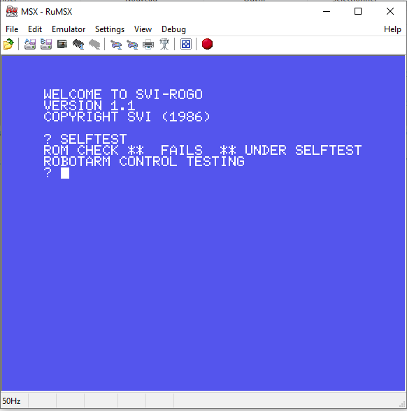

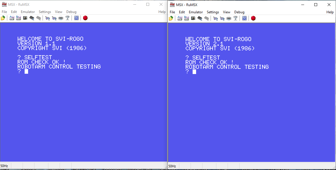

dans la version MSX2 l'instruction SELFTEST donnait un défaut ROM CHECK ** FAILS **
test1
j'ai donc cherché ou était le checksum de la rom et ce sont les 2 derniers octets de la rom
grâce à RuMSX j'ai recalculé ce checksum
j'ai renommé la version MSX2 en V2.1 pour les différentier à l'init
test2_1d377
voici la rom de 32Ko contenant les 2 versions MSX1 et MSX2 fonctionnelles pour la future carte de Bastion Rebel

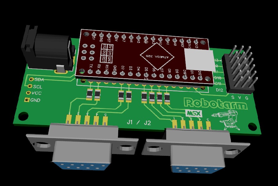

dans le delire REALISTE ...je prepare CA !!
roboduino
interface ROBOTARM / ARDUINO ...A Suivre...

ton arduino c'est pour piloter le bras robot donc remplacer le MSX ou bien le connecter au MSX par l'interface ?
Le 31/07/2024 à 15h33
j'imagine que c'est "une interface 2.0" avec limites de butée programmées (comme c'est pas des moteurs pas a pas ,c'est envisageable) , memoire de programme automatique demonstration ou sequences programmé , réédite des derniers mouvements automatique .... Bref remplacé l'électronique de base par un automate programmable qui simule l'éléctronique de base et plus si affinité :p En fonctionnement normale , c'est transparent , mais si tu appuis sur le petit bouton rouge (le 6eme axe) , the show must go on ! :siffle (j'ai beaucoup d'imagination :oups)
En tout cas , c'est géniale d'avoir évolué vers ca :top
Après avoir un Arduino comme extension ..... c'est exponentiel :) Edité par TurboSEB Le 31/07/2024 à 15h48
Messages: 1928
Le 31/07/2024 à 17h06
pour commander 5/6 servo moteurs via l'interface ...apres ..... creation de chacun !!! Edité par Bastion Rebel Le 31/07/2024 à 18h47
