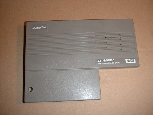

aprés le schéma voici les entrailles de la bête , âmes sensibles changez de chaine
pour ceux qui avaient l' envie de démonter la chose juste par curiosité je l'ai fait pour vous
et pour ceux qui ne savent pas le remonter regardez les photos :|

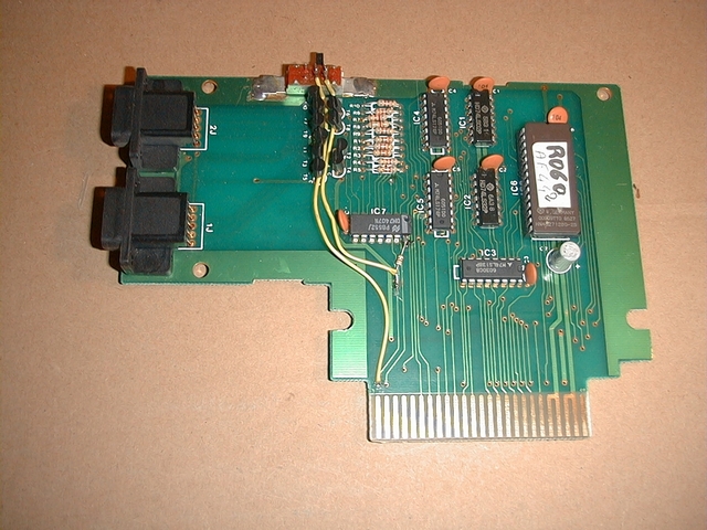

et voici en exclusivité la photo de l'intérieur et de l'extérieur de la cartouche de pilotage du bras robot
les 2 fils jaunes avec l'interrupteur servent a désactiver la ROM interne afin de piloter le bras directement en Basic
ce qui est plus fun que le langage du type LOGO d'origine :|

et ne croyez pas que j'ai démonté mon robot juste pour vous faire plaisir :)
j'ai remplacé le toron de cables que l'on voit sur les photos car a force de monter et descendre quelques uns se sont cassés
il est de nouveau fonctionnel a 100%
