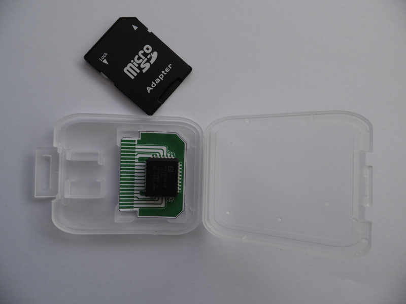

Je commence un projet que j'ai en tête depuis un bon moment.
J'ai dans l'idée de me faire un maximum de repro de jeux en cartouche mais plusieurs inconvénients :
Ca revient vite cher entre la carte, le circuit mapper, la boite cartouche et le boitier.
Ca prend un temps fou en infographie et je maitrise pas du tout.
Ca prend de la place.
J'ai donc réfléchi à un système et je me suis rapidement rapproché des Bee card que j'ai essayé d'optimiser.
Mon système serra composé de 2 cartes,la première contenant un multimapper et la deuxième, la S-card" contenant la ROM.

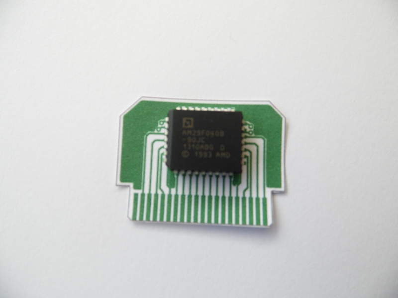

Aujourd'hui je présente la S-card :
Au début j’étais parti sur une forme carrée mais comme je voulais un boitier pour ne pas les abimer j'ai travaillé encore pour arriver à ça :
Ce soir je commande quelques S-card, il restera à faire la partie multimapper.
Ce projet sera particulièrement intéressant avec l'Octo+ ou le NC8+ qui intègrent tout les deux la SCC ^^ Edité par Fabf Le 12/03/2017 à 21h40

tu va utiliser quoi comme connecteur pour recevoir cette mini carte ?

donc tu fera une cartouche avec un mapper et ce connecteur au dessus qui recevra tes S-Card
as tu pensé a mettre le composant en face arriére pour avoir une place pour coller un sticker avec le non du jeu ?
Oui ce sera un multimapper avec dipswitchs pour sélectionner le type.
C'est la face arrière que je montre sur la photo sinon vous auriez pas compris grand chose ^^ Edité par Fabf Le 13/03/2017 à 12h08

Dommage que la 29F040 n'existe pas en TQFP dans le même format, ça aurait été encore moins épais.
En tout cas, j'adore les p'tits boitiers, ça me fait penser au boitier des CF :top Edité par metalgear2 Le 13/03/2017 à 16h58

a la place des dips as tu pensé a utiliser les 8 broches inutilisée pour faire un systéme de shunts
la reconnaissance serait automatique sans rien manipuler Edité par igal Le 16/03/2017 à 17h21

Oui j'y ai pensé mais la je suis allé au plus rapide :oups
Ce n'est pas grave, si ça fonctionne elle pourront quand même être utilisées car les pull up seront sur la carte mapper.
Elles fonctionneront avec le mapper qui répond à 11.
