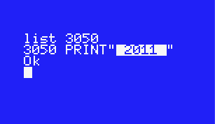

J'ai un listing en basic avec des chiffres sur fond blanc :
Le problème que j'ai, je ne me souviens plus du tout comment faire pour avoir un chiffre ou une lettre sur fond blanc ... j'ai un trou de mémoire.

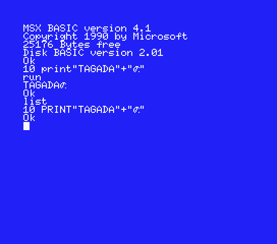

De mémoire j'avais un:
10 PRINT"TAGADA"+"K"
K étant le caractère jap que l'on obtient en tapant MAJ+G avec le kanji activé.
Le caractère s'affiche bien à l'écran mais quand je fait LIST ça donne :
10 PRINT"TAGADA"+""

j'ai testé avec un vrai et avec un émulateur et je n'ai pas ce bug
voici la copie d'écran sur émulateur BlueMSX avec Turbo-R
les kanji affichés de cette façon ne sont pas dans la rom kanji mais dans le jeu de caractéres prédéfini du MSX
pour l'afficher
10 SCREEN 1
20 FOR I=0 TO 255
30 VPOKE6144+I,I
40 NEXT
la rom kanji sert quand on a les instruction CALL KANJI ou CALL ANK dans un programme

Pour mon problème de fond blanc, en fait, c'est un listing en espagnol que je veux mettre en français et qui a été écrit sur MSX1, donc en mode 40 colonnes. Je pensais qu'il y avait une combinaison de touche a faire pour avoir une lettre ou un chiffre sur fond blanc.

pour le probléme de screen 0 avec fond blanc le seul truc que je connaisse c'est de redéfinir des caractéres a l'inverse du jeu de caractéres normal
a moins qu'il y ait un CALL KANJI3 dans le programme ce qui permet de choisir les couleurs de texte et de fond

En fait, c'est le programme basic qui se trouve sur la disquette MSXLoader : MSXLoader (Ver 1.0).rar
Dans le fichier CARGADOR.BAS , ligne 320
Il utilise un PRINT pour afficher le caractère sur fond blanc, je pense que ça doit être un caractère standard, non ?

c'est de la redéfinition de caractéres avec un XOR donc l'inverse du normal
ça se passe a partir de la ligne 1500 pour redéfinir
si tu veux voir les caractéres chargés
CTRL/STOP
SCREEN 0
LIST 320
et la tu va comprendre

Effectivement, j'ai compris leurs système :top
Je cherchais désespérément a afficher un caractère directement sur fond blanc, j'étais pas prêt de trouver :p
Merci.
