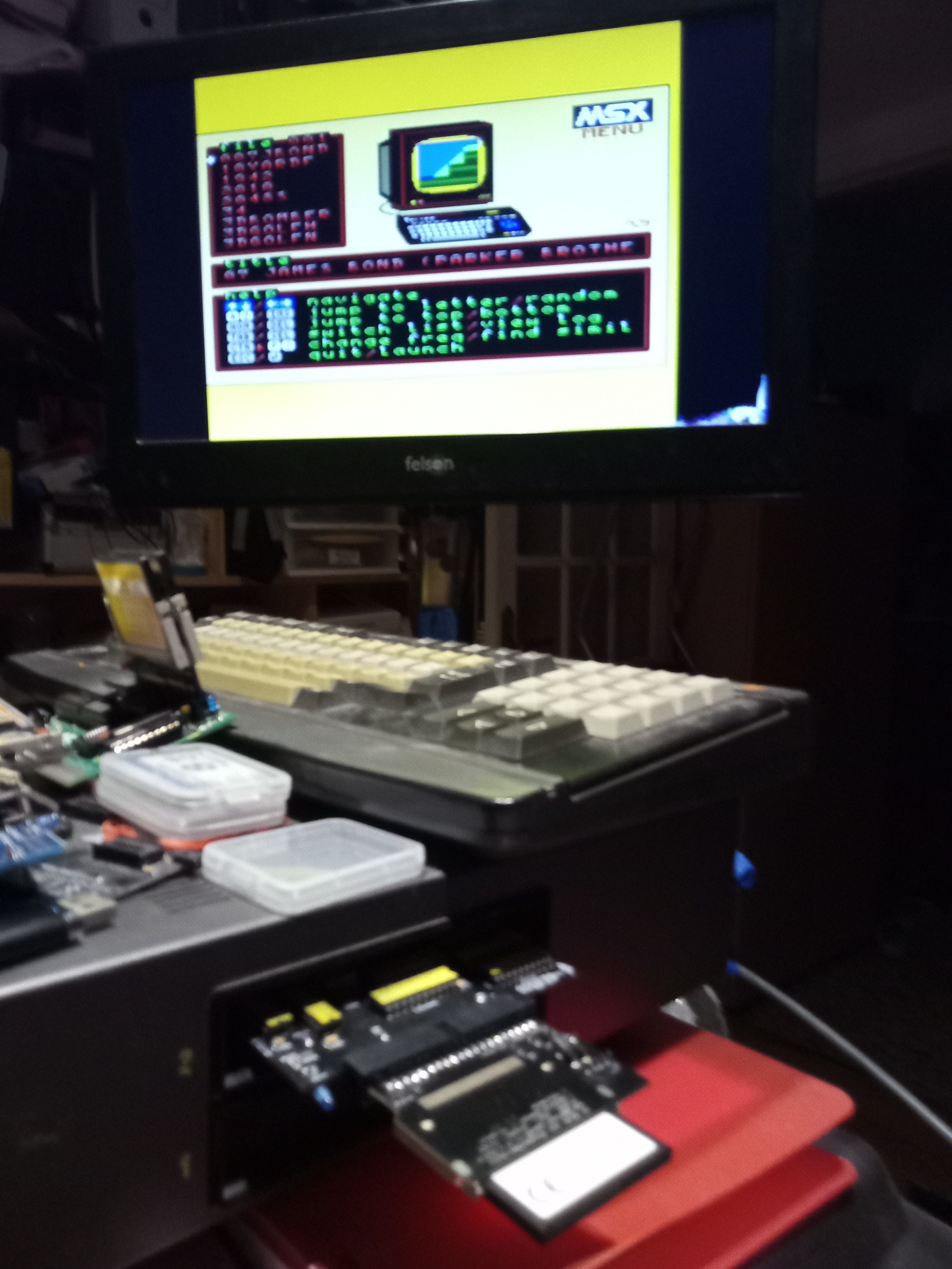

bon apparemment l'image est prévu pour un MSX sans lecteur de disquette et le batch de démarrage fait des appel a nextor (_mapdrv....)
donc a suivre
donc j'ai resorti le V20 ..
mis la BEER202 + l'image = syntax error in 0
BEER202 + 1 Mo RAM = syntax error in 0
j'ai mis une FUNRICE + RAM 1Mo
bios normal l'image boot sur le MSXDOS 1.10 !!
je peut naviguer dans la carte Ok
je lance l'autoexec plantage il est prevu pour du nextor !!
je vais flasher la funrice en NEXTOR pour voir
A suivre... Edité par Bastion Rebel Le 18/08/2023 à 16h34
Messages: 1928
Le 18/08/2023 à 16h53
donc sur V20 + funrice + RAM 1Mo boot + ecran noir ....fini
sur MSX2 mini
FUNRICE uniquement mais bios NEXTOR
donc la preuve en image ...
imageide
donc l'image n'est pas pour une BEER la beer ne gere pas nextor !!!
