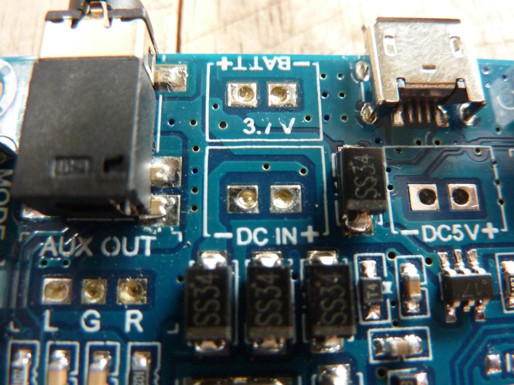

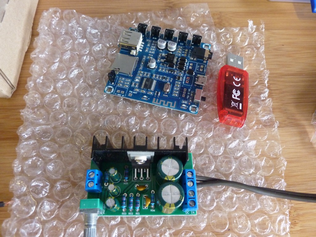

Suite à la réponse de Bastion, j'ai recherché du côté des modules tout faits, pour la plupart vendus à partir de la Chine pour une poignée d'euros.
Et j'ai acheté un module FM/Bluetooth/MP3 et un étage d'amplification.
J'ai fait hier un montage proto, et ça marche (en tout cas pour la partie MP3).
Ma question du jour aux electroniciens avertis : certains entrées/sorties sont sur la carte directement, matérialisées par des trous qui sont parfois bouchés par ce que je suppose être de la soudure. J'ai essayé de faire fondre indirectement cette soudure en chauffant un fil avec mon fer à souder, mais ça ne marche pas. Bon, une chose est claire : mon fer à souder est un modèle de base, probablement pas prévu pour de l'électronique de précision (c'est un 18W). Est-ce que c'est ça le problème ? Ou est-ce que c'est autre chose ?

18W c'est assez pour souder mais il est plus difficile de chauffer pour déboucher
essaye de recharger avec de l'étain neuf pour fondre l'ancienne soudure
aprés ça dépend aussi de la largeur de ta panne
en tout cas chauffer le fil ne suffirat pas ,il faut chauffer la pastille avec
Merci Jipé pour ton aide
Ma panne est assez (trop ?) large, c'est un ovale biseauté qui doit faire 2mm de large x 3mm de haut.
Je ne peux pas chauffer directement la pastille avec cette panne, car je risque d'endommager la carte électronique.

si tu met le fer en biais les 2mm devraient être bons
sinon il faut acheter une panne plus fine si tu n'est pas sur
un conseil : entraine toi sur une vielle carte de récup avant de te lancer
Je pense que je vais acheter un fer plus fin, avec une pointe beaucoup plus fine.
D'après toi, est-ce que celui-ci convient ?
http://www.ebay.fr/itm/STATION-DE-SOUDAGE-FER-A-SOUDER-REGLABLE-48-W-150-450-C-VELLEMAN-/172780743451
perso j'ai un ErsaMultitip de 8W 290° et un Weller SPI 41 de 40W 370° et ça va bien pour tout faire
aprés vu le prix tu risque pas grand chose
attention aux 48W et 450° si tu met a fond le réglage tu peux décoller des pastilles
