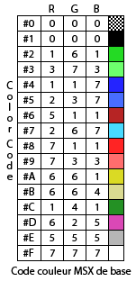

Lors de la création du template du site, je me suis penché sur les codes couleurs propres au MSX et avec l'aide de Jipé, j'ai pu en déduire une correspondance au format RGB des PC actuels.
La première chose est de savoir que le MSX1 n'as que 16 couleurs affichable et que la majorité des jeux MSX2 n'en affichent que 16 sur une palette de 512 en SCREEN5 (c'est une généralité).
Un petit tour dans une doc du V9938 nous as permis de trouver que les composantes de couleurs RGB sont codés sur 3 bits chacun (et uniquement 2 pour la Bleu en SCREEN8).
Les couleurs de base sont agencées comme suit :
Ce tableau nous donne donc les informations sur les numéros des couleurs ainsi que la valeurs de chacune des composantes, la couleur #0 étant transparente.
On observe que chaque composante est chiffrée entre 0 et 7.
Chose remarquable : les couleurs autres que #0 n'utilisent pas "0" comme composante ... je n'ai toujours pas compris pourquoi.

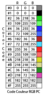

Afin de faire un tableau de correspondance de couleurs sur les composantes RGB actuelles d'un PC allant de 0 à 255, il suffirait de faire 256/7 et d'obtenir le pas pour calculer la valeur de chaque couleur :
Cette correspondance nous donnerait donc le résultat présent sur le tableau de droite :
Petite recherche personnelles additives :
Curieux de savoir comment réagissent les émulateurs, j'ai été fouiller dans le rendu visuel de Blue MSX.
Il en ressort un tableau de composantes assez particulier :
Il est étonnant de voir que Blue MSX ne respecte pas le principe de conversion définis plus haut... La raison en est pourtant simple.
Regardons l'augmentation des chiffres :
On se rend vite compte que l'augmentation se fait sur des multiples de 8, les chiffres gardés étant les plus proches.
Les premier et dernier chiffres sont remarquables, car ils ne respectent pas les écarts de 8.
La raison en est qu'une composante à 0 doit être considérée comme transparente dans le cas du premier, et pour le dernier, au fait que la base est 248-1 (256-1).
