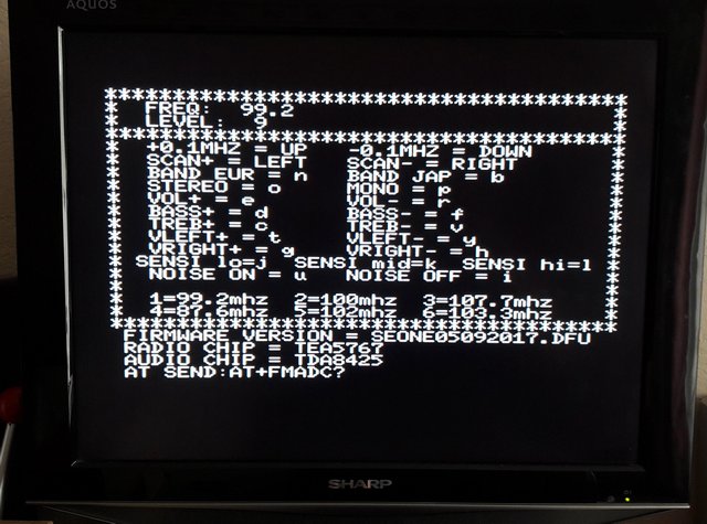

cartouche recue
Voici mes petits tests :
1) RADIO
Pas très sensible (en ville je pense que ça pose pas probleme)
Les softs sont encore en cours de developement
il existe un logiciel en BASIC très succinct et un logiciel sous SYMBOS (pas testé)
J'ai me suis amusé a rajouter des fonctions au logiciel en BASIC ( a optimiser bien sur...)
RADIO.zip
2) MP3
Fonctionne super bien
J'ai mis un fichier MP3 de 24Mo (10min en 320K) , et ça le lit super bien
3) LEDS
C 'est sympa on peut programmer pour faire des chenillards....(2* 8 LEDS)
A suivre les prochains softs

il y a 2 applications :
- PLAYMP3.COM (sous MSXDOS , lit les gros MP3 en 320K sans problème)
- PLAYINFO.BAS ( j'ai mis un gros MP3 en 320K et ça rame , mais en 128K c'est ok )

Tu peut faire un test avec un fichier MP3 en 192 kbps de 4 ou 5 Mo ?
Et nous donner ton ressenti sous basic...
Messages: 984
Le 02/10/2017 à 19h06
Essai fait avec un MP3 en 192K (5m49s , 8mo)
Avec PLAYINFO en BASIC ça passe bien....

LA RADIO SOUS BASIC
Caché :
10 CLS
20 WIDTH 80:COLOR 15,4,4:BEEP
30 'Buld screen
40 '
50 PRINT"**************************"
60 PRINT"* *"
70 PRINT"* FREQ: -- *"
80 PRINT"* *"
90 PRINT"**************************"
100 PRINT"* UP = STEP + 0.1 *"
110 PRINT"* DOWN = STEP - 0.1 *"
120 PRINT"* LEFT = SCAN DOWN *"
130 PRINT"* RIGHT = SCAN UP *"
140 PRINT"**************************"
150 '
160 '--------------------------------------------------------------
170 ' --- Declare variables ---"
180 '
190 AT$ ="" 'string input at command"
200 RV = 0 'integer reponse
210 FR = 87 :'INTEGER ACTUAL FREQUENTION "
220 RS$ = ""'string response"
230 KS$ = ""'keyboard input"
240 I = 0 'input IO 0x20"
250 L = 0 'integer lenght at$ string"
260 T = 0 'integer teller
270 C = 0 'integer character"
280 SW = 0 'integer switch
290 '
300 '--------------------------------------------------------------
310 'Init SE-ONE
320 ' "
330 AT$="AT+SEMODE=FM": GOSUB 560
340 AT$="AT+FMBAND=EUR": GOSUB 560
350 AT$="AT+FMFREQ=87": GOSUB 560
360 '
370 '--------------------------------------------------------------
380 '--refresh parameters--
390 '
400 AT$="AT+FMFREQ?":GOSUB 650:FR=RV
410 '
420 LOCATE 9,2 :PRINT USING "###.# ";FR
430 '
440 LOCATE 3 ,11
450 PRINT SPC(30)
460 '-- Loop keyboard input --
470 '
480 KS$ = INKEY$
490 IF KS$= "" THEN GOTO 460
500 IF KS$=CHR$(30) THEN FR=FR+.1:AT$="AT+FMFREQ="+STR$(FR):GOSUB 560
510 IF KS$=CHR$(31) THEN FR=FR-.1:AT$="AT+FMFREQ="+STR$(FR):GOSUB 560
520 IF KS$=CHR$(29) THEN AT$="AT+FMSCANDOWN":GOSUB 560
530 IF KS$=CHR$(28) THEN AT$="AT+FMSCANUP":GOSUB 560
540 GOTO 380
