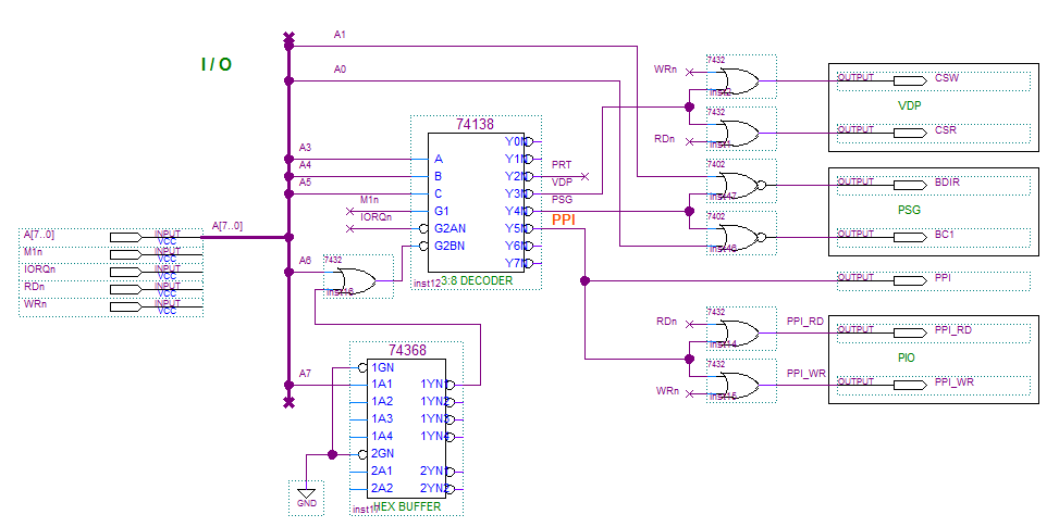

Le 22/08/2017 à 17h27
Je suis d'accord avec toi que le port B[7..0] et le port C[3..0] sert pour le clavier + la sortie du port C[6] qui sert pour la LED capslock.
Ce que je cherche a comprendre, c'est qui envoi la commande au PPI pour faire reconnaitre les ports du clavier, c'est pas une partie d'un programme dans la MAINROM au boot :hum
EDIT :
voir assembleur et périphériques des MSX pour plus de détail
J'avais déjà chercher dans le wiki, mais il manque plusieurs doc qui ont disparues :'( Edité par metalgear2 Le 22/08/2017 à 17h32
Messages: 11333
Le 22/08/2017 à 17h56
pour les ports
Y0 80
Y1 88
Y6 B0
Y7 B8
les roms ne sont pas identiques seuls les appels au bios sont fiable
le PPI doit être initialisé au boot
il faut chercher dans un datasheet de 8255 PPI les commandes a envoyer et rechercher les ports dans la rom

6502man Membre non connecté
Messages: 815
Le 22/08/2017 à 18h09
Oui il faut initialiser les 3 ports du PPI au boot, mais c'est forcement dictée par la configuration hardware !
Donc tous les MSX aurons la même configue :hum
Si j'ai bien compris le clavier est lu sur le port B du PPI, et les bits 0-3 du port C interroge le numéro de colonne .
