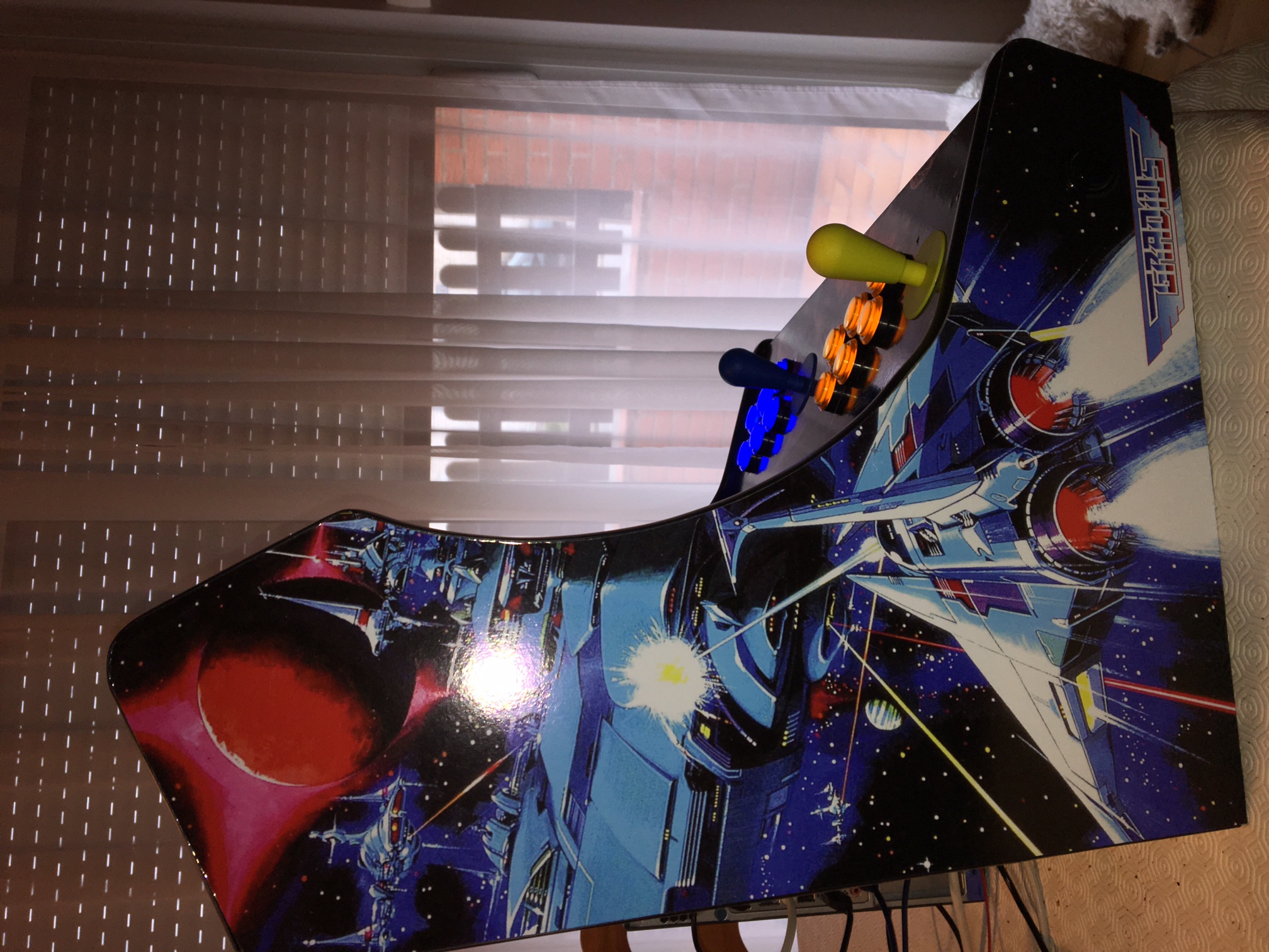

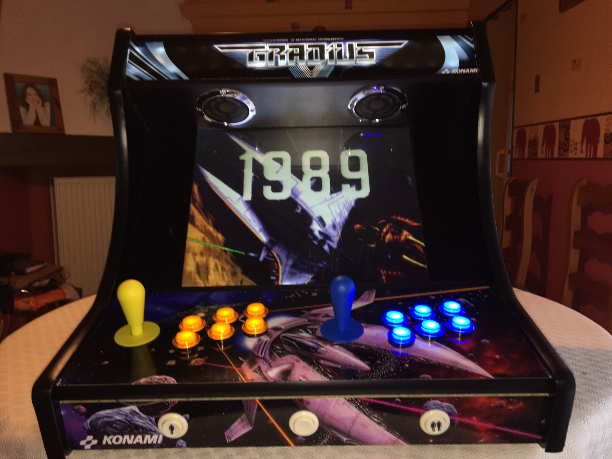

Le bartop de face

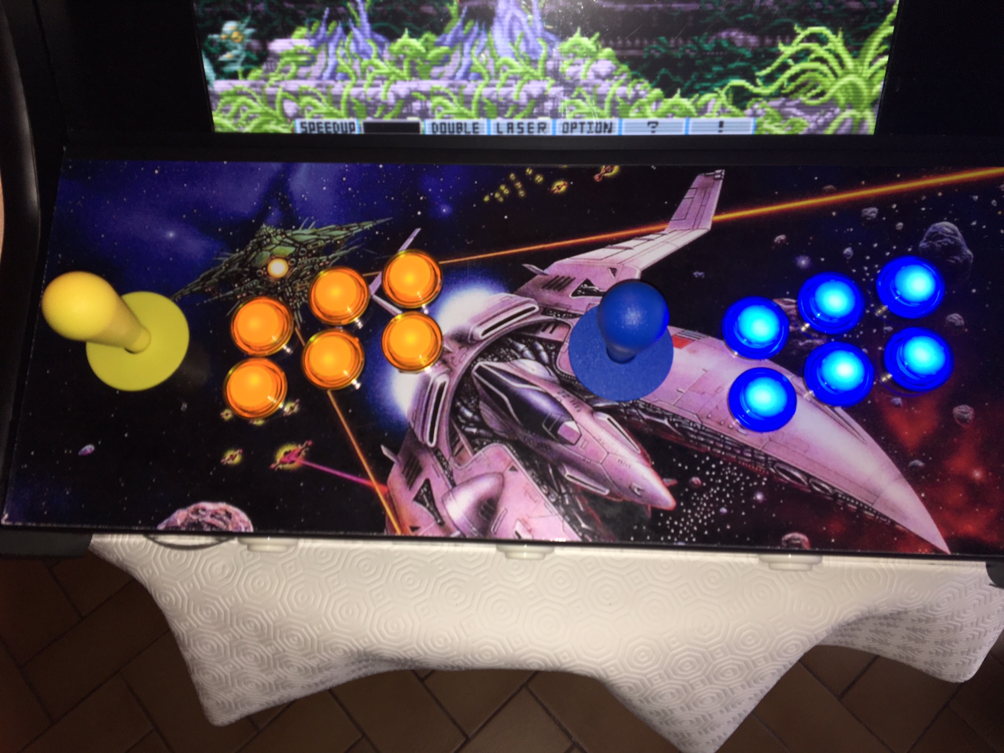

Le panel 2 joueurs (55 Cm de large)

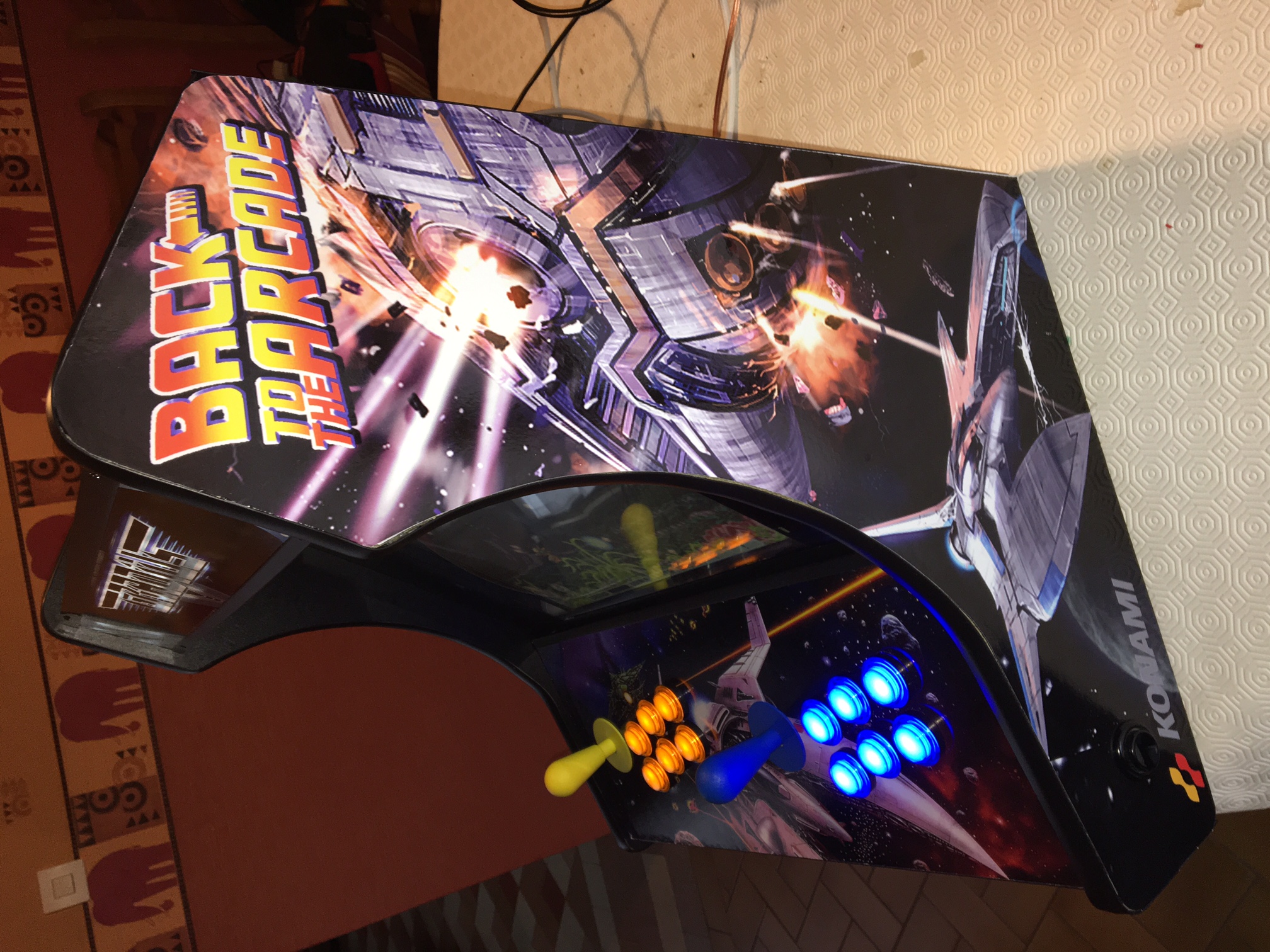

Vu du coté droit
Vu du coté gauche
Le poids du matos :
-La structure du bartop c'est du mélaminé noir. Un kit que j'ai commandé chez PM88 (https://pm88.fr)
-L'écran c'est un 19 pouces 4/3 à led de marque HP débarrassé de son cadre plastique.
-J'y ai ajouté un Scanline génerator à 18€ acheté sur ebay (qui fonctionne fort bien)
-Les boutons et sticks viennent de chez smallcab.
-Il y a un ampli audio Leny LP168S 2x45W avec sortie caisson de basse.
-Pour le son en facade, 2 HP de 10cm 15W, et en externe une vieille enceinte colonne qui se charge de rendre les basses fréquences (Ca ne vaut pas un vrai caisson, mais ça donne plutôt bien !)
-Le tout est drivé par un petit PC sous Win7 4go de ram avec un Core2duo 2,4Ghz et Mame 0.188
-La déco c'est moi qui l'ai fait sous photoshop. Imprimé sur vinyle autocollant avec fond blanc.
-Derrière la marquee, un ruban de Led blanches pour l'illumination
Tout est câblé en JAMMA, et il y a une alimentation 12V / 5V de type arcade dans la boite.
Le câblage en JAMMA me permet d'y mettre un autre matos que le PC en ajoutant juste l'adaptateur adéquat, ou même d'utiliser de vrais PCB arcade.
Voilà ... Dans le MAME il n'y a que de l'arcade. Pas de roms consoles et autre.
Chaque partie payée donne droit à une bierre, mais il est interdit de fumer :) :siffle ;)
